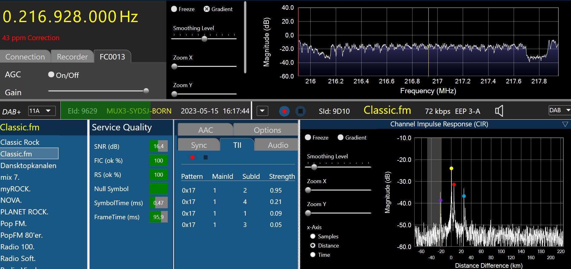

Weiterer Zuwachs im 11A SFN. Auch wurden wieder alle TII geaendert.
Jetzt scheint nur noch Nakskov zu fehlen.
Von den Entfernungen zu mir aus gesehen hat jetzt
Naestved TII 01 01
Maribo TII 01 04
Vordingborg TII 01 02
Falster abwarten

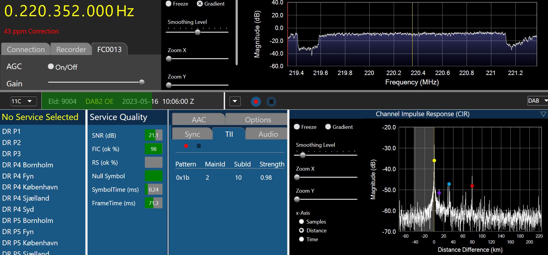

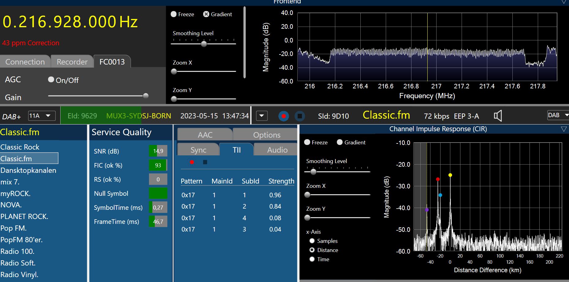

Im Moment ist immer noch Ostseetropo und der 11A hat bei mir ca. 4dB weniger SNR als der 12C.
Auch im 12C ist im Moment Naestved etwas staerker als Vordingborg, was ohne Tropo nicht der Fall ist.
11A.jpg [ 204.61 KiB | 2463-mal betrachtet ]

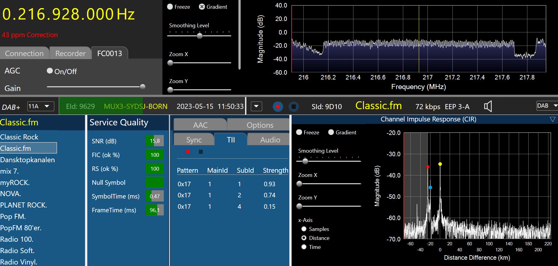

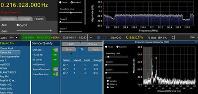

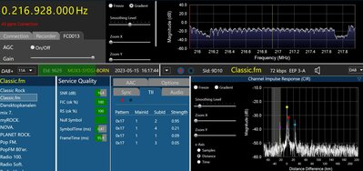

Falster hat jetzt den TII 01 03.
11A.jpg [ 210.67 KiB | 2452-mal betrachtet ]
BeitragVerfasst: Mo 15. Mai 2023, 15:54
das war zu erwarten, man geht offenbar nach Priorität und von Nord nach Süd und dann von Ost nach West
erst die GNS Oeverup die 01 und Vordingborg mit 02 danach Nyk. F dann 03 genau auf einer Linie N---> S
dann Maribo mit 04. letzter müsste dann mit der 05 ganz im Westen von Lolland der überdimensionierte TV/FM Füllsender Nakskov sein. (auf UKW bis zu 20 kW, wird aber vom DR nur als Hilfssender= Füller eingestuft)

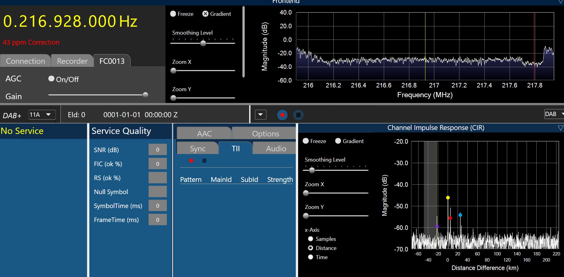

Jetzt ist auch Nakskov an. Der Strich ganz dicht rechts neben dem blauen Strich. Hab ihm mal die 01 05 gegeben. Bei richtiger starker Tropo auch in die Richtung sollte er mal eingelesen werden.
Damit ist das 11A SFN komplett. Mal sehen ob sich demnaechst auch auf Bornholm noch was aendert.

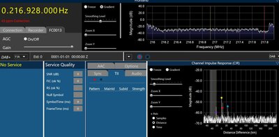

Ist noch leichte Tropo. Ohne wird er wahrscheinlich nicht spielen. Im Schnitt sind es doch eher so 7-8 dB weniger als 12C. Denke Polen, der auf der Suedantenne auch gerade spielt, ist der Grund, warum Vordingborg nicht so stark senden kann wie im 12C. 11A ist bis Usedom vorgesehen, polnische Seite der Insel und Wollin.
BeitragVerfasst: Di 16. Mai 2023, 09:39
Beiträge: 7757
Wie erwartet, ohne Tropo ab und zu mal ein Ton, mehr nicht. Vordingborg ist nur leicht staerker als Naestved. Denke Vordingborg hat bestenfalls 500 Watt. Na vielleicht kommt noch etwas mehr Leistung und die testen noch.

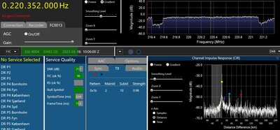

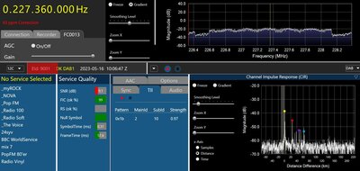

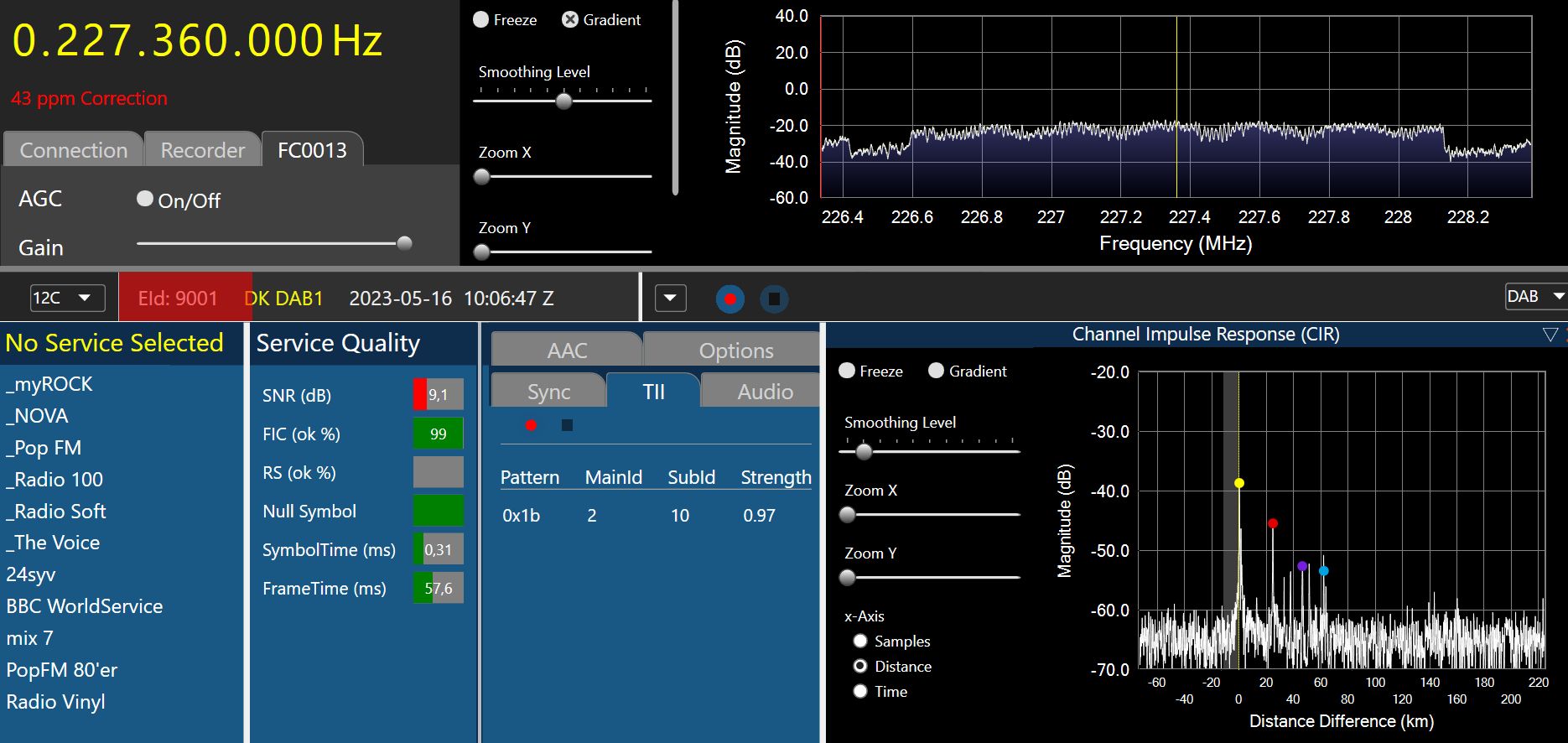

So sieht's bei mir ohne Tropo, mit auf Vordingborg ausgerichteter Antenne aus.
Komisch, dass in DK immer mehr Frequenzen On Air gehen, die ueberhaupt nicht in der BNA Koordinierungsliste aufgefuehrt sind und wir die Sendeleistungen und Diagramme nur erraten koennen.
11A.jpg [ 177.09 KiB | 2394-mal betrachtet ]
12C.jpg [ 194.09 KiB | 2395-mal betrachtet ]
11C.jpg [ 197.37 KiB | 2395-mal betrachtet ]
