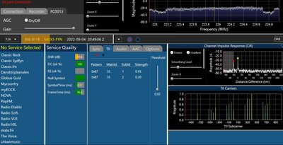

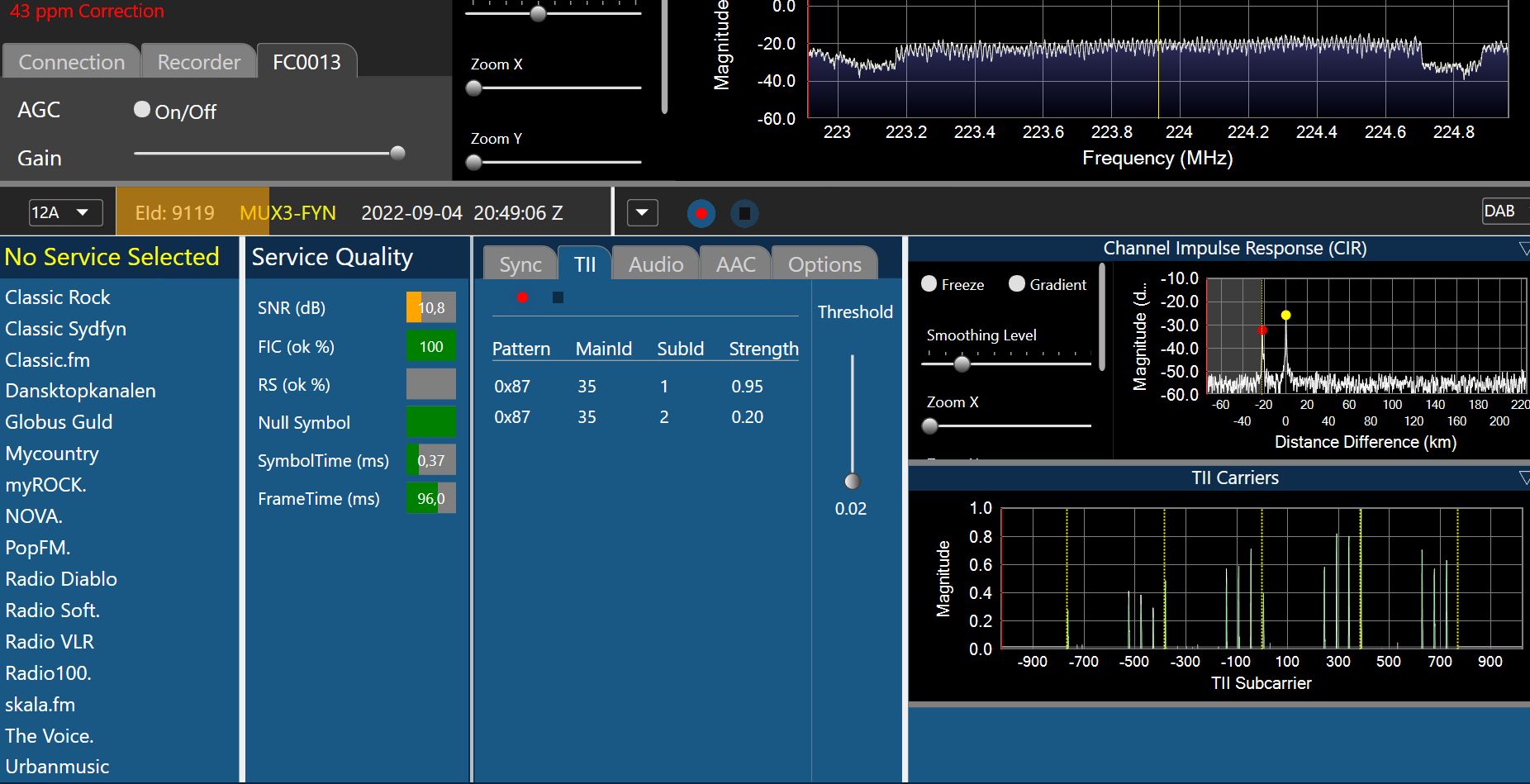

12A Fyn
12Afyn.jpg [ 206.58 KiB | 3899-mal betrachtet ]

dazu kommen neuerdings auch die Störungen durch den 5 kW Brummer auf 12A aus Fynen.

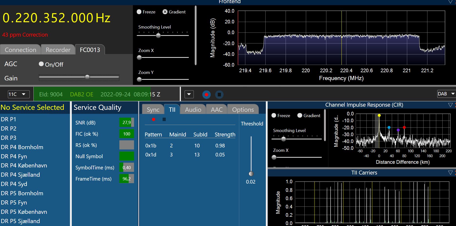

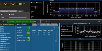

Der 11C SFN Fehler ist leider wieder zurueck. Gestern Abend P6 gehoert und plotzlich sprang die Balkenanzeige von Vollausschlag und die die letzten Jahre ueblichen 10 Balken hin und her und blieb dann bei 10, als wenn irgendwas aus dem Takt geraten ist. Heute Morgen war dann wieder Vollausschlag, jetzt nur 10 Balken und die bei jedem Wetter immer gleichen 'nur' 20dB SNR, egal ob die Antenne nach West oder Nord gedreht ist. Schade, dass die Faehre Rostock / Gedser so teuer ist. Sonst haette ich Spass da mal zu messen, wo das Problem denn herkommt.
Nachdem der Fehler naoch einmal Auftrat ist nun seit fast 2 Monaten alles in Ordnung. Auch der 11C geht bei Tropo, so wie heute, entsprechend auf Vollausschlag und das SNR passt zum HF Pegel. Sogar trotz eines 80km weiter entfernten Standortes, im CIR zu sehen. Was auch immer das Problem jahrelang verursacht hatte, es ist weg. :-)
11C.jpg [ 216.3 KiB | 3670-mal betrachtet ]

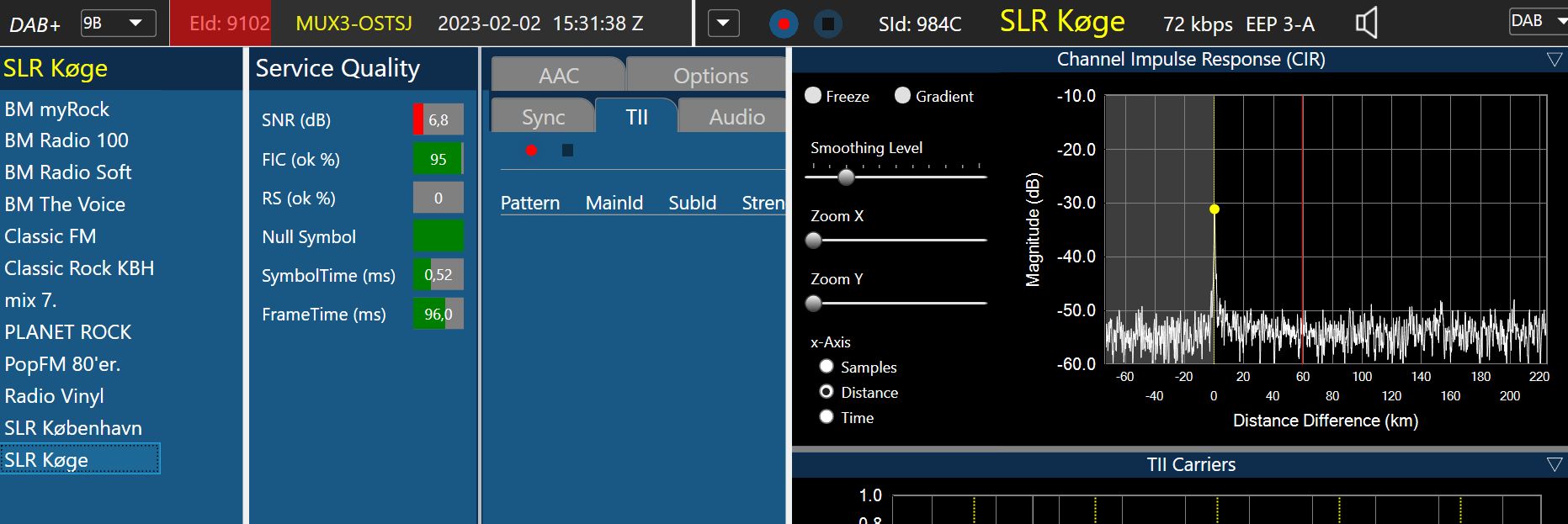

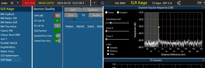

Ist denn SLR Koge das gleiche Programm wie vormals Radio Koge, welches jetzt nicht mehr dabei ist?
9BCop.jpg [ 138.7 KiB | 2872-mal betrachtet ]
