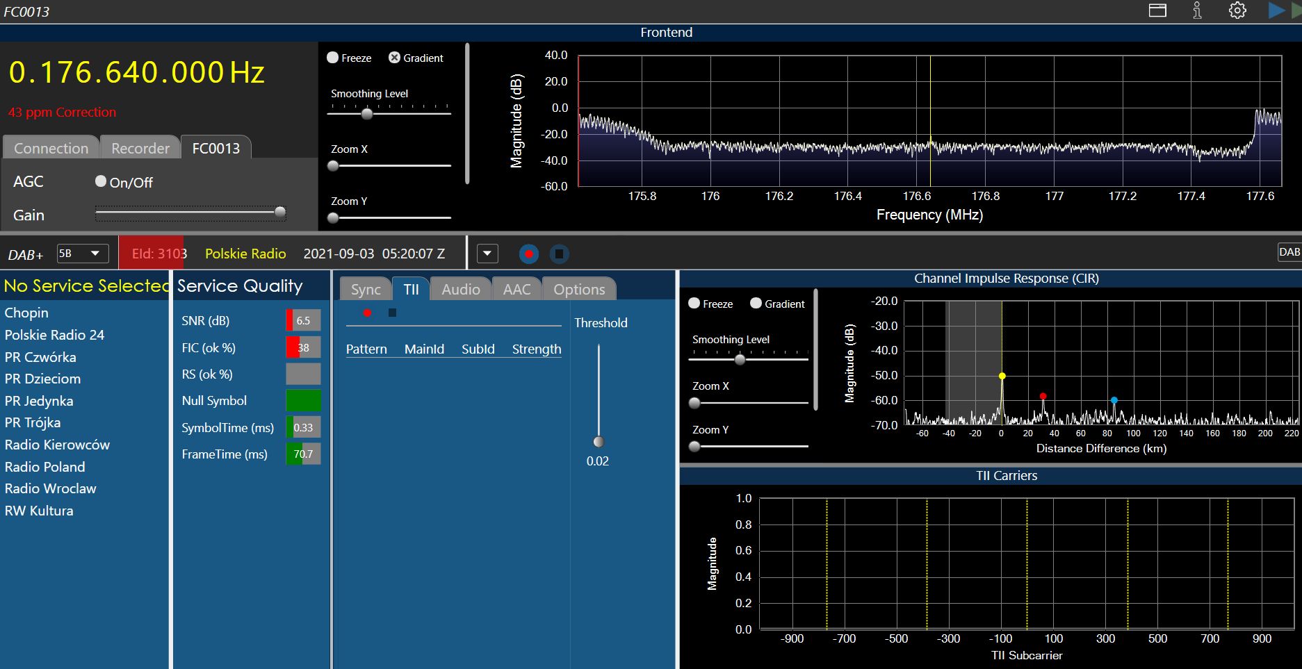

 Betreff des Beitrags: Re: Polen DAB+
BeitragVerfasst: Do 2. Sep 2021, 09:23
Beiträge: 7760

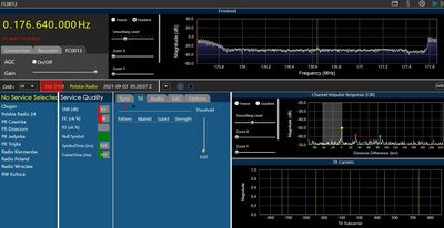

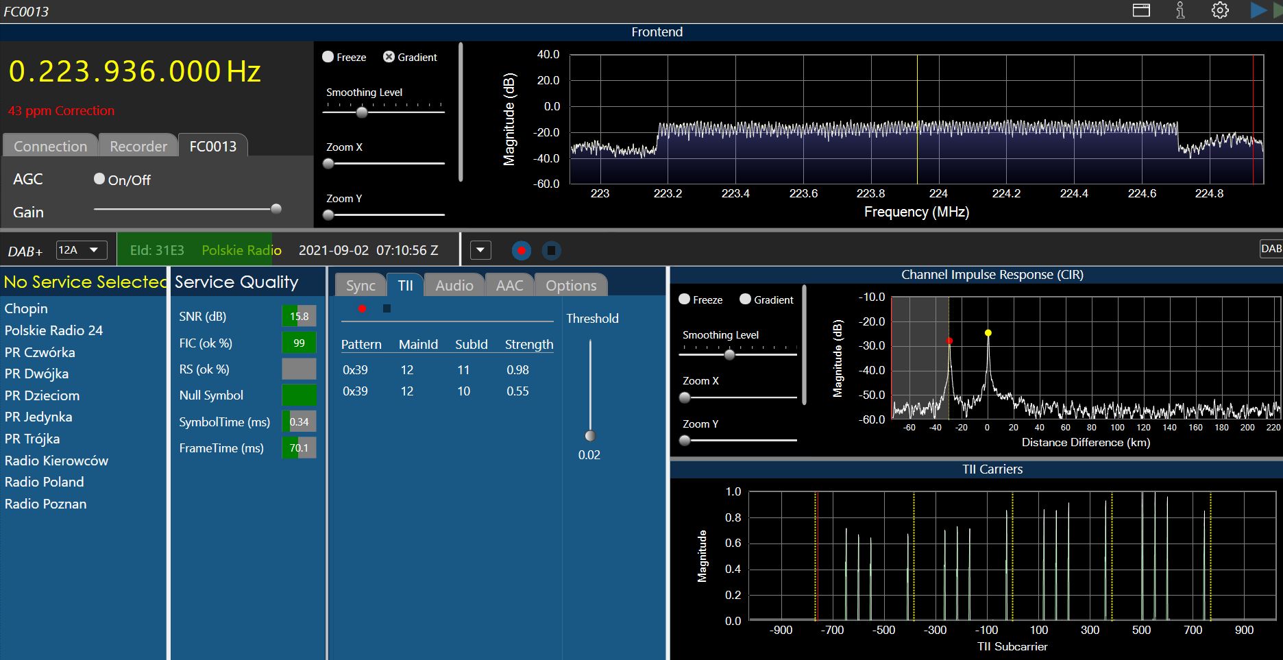

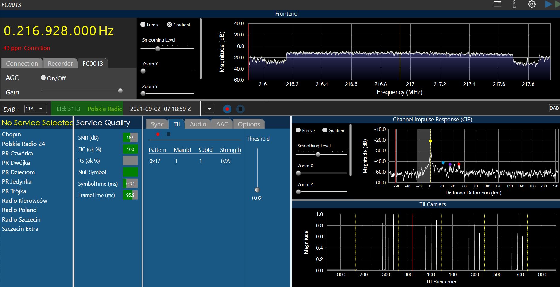

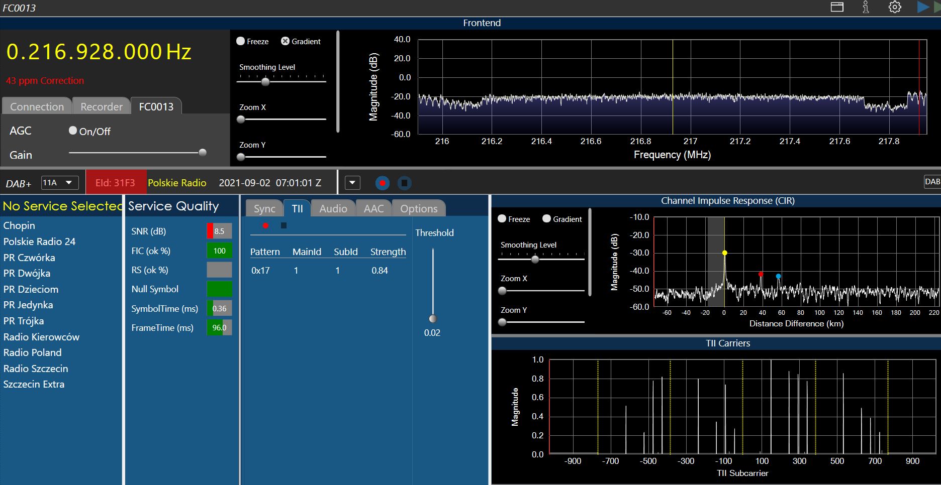

Neben Lipiany scheint der 11A nun auch aus Chrapowo zu senden. Auch zu Stargard kommt ab und zu ein passender Spike im CIR.
Der zweite noerdlichere 12A Standort hat den TII 1210.
11APolenmitStargard.jpg [ 204.6 KiB | 5332-mal betrachtet ]
11APolen.jpg [ 204.62 KiB | 5336-mal betrachtet ]
12APolen.jpg [ 208.76 KiB | 5336-mal betrachtet ]
BeitragVerfasst: Fr 3. Sep 2021, 07:27
Beiträge: 7760
Erstempfang.
Polen5B.jpg [ 197.28 KiB | 5303-mal betrachtet ]

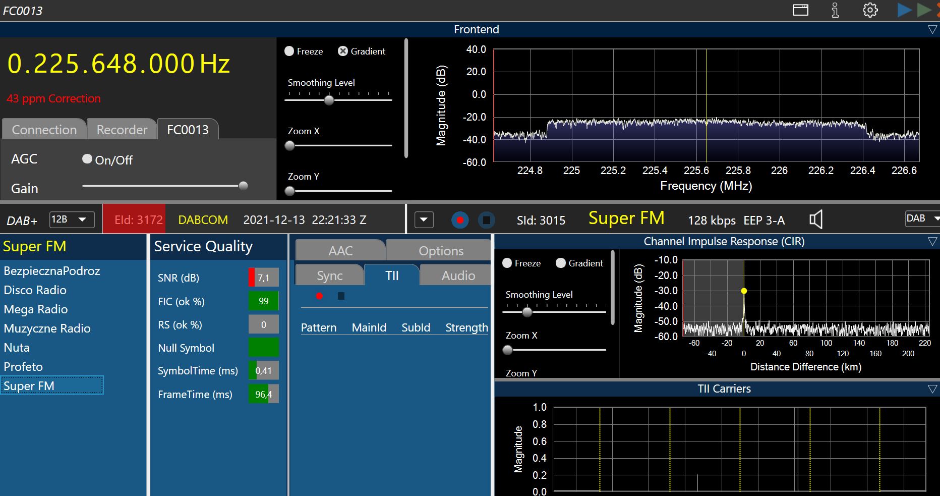

BeitragVerfasst: Mo 13. Dez 2021, 13:43
Beiträge: 7760
Hier habe ich keine Chance den zu empfangen. Wahrscheinlich nur schwach mit 1kW oder so. Darum nur 12B NDR von der Seite auf der Antenne.

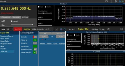

BeitragVerfasst: Di 14. Dez 2021, 00:26
Beiträge: 7760
Vom absoluten Pegel ist er hier gar nicht mal schlechter als Kolowo 11A.
Jetzt ohne Schwerin gibt er auch ab und zu nen Ton von sich.
Alle Programme haben 128kbps und PL3-A.
DABCOM12B.jpg [ 211.64 KiB | 4962-mal betrachtet ]
