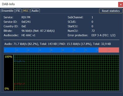

Lasst euch nicht von den angezeigten kbps in die Irre fuehren. Die verwenden dort extrem hohe PAD Datenraten, damit das Logo schnell geladen wird.
Hier mal der verbliebene 96kbps im 7C, bei dem satte 15kbps fuer's Logo weg gehen. Die 72kbps hat man etwas angepasst, haben jetzt 57kbps Audio, aehnlich unserer Absolut Programme.
SEpad.jpg [ 78.43 KiB | 3285-mal betrachtet ]
