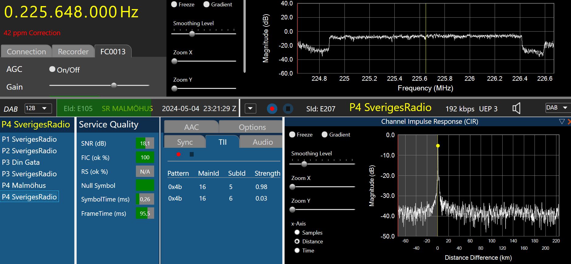

Finska nun P4 SverigesRadio aber immer noch in MP2.
12Bse.jpg [ 198.81 KiB | 3012-mal betrachtet ]

bist du sicher dass das 24/7 so ist? morgen früh müsste doch wieder Finska SR dort senden mit 192kbps.
Finska SR tagsüber und P4 Stockholm (nachts) teilen sich m.W. den Sendeplatz, zumindest im 12B Norrbotten:
https://forum.digitalradio-in-deutschla ... 996#p56996
ich war auch sehr verwundert dass der Mux nachts um 3 Uhr anders aussieht als morgens um 7. Finska SR sendet tatsächlich noch in DAB alt (Mpeg 2)
früher wo der 12B in Malmö noch aus P1, P2 Klassiskt, P2 Världen, P3 Star, P4 Stockholm und P7 Sisuradio bestand teilten sich P7 Sisuradio (20 bis 6 Uhr) und der Knattekanalen (6 bis 20 Uhr) den Programmplatz, also auch die jeweilige Kennung des anderen war dann weg. Sisuradio war der Vorgänger von SR Finska.
und genauso verhält es sich im 12B Norrbotten. wenn nachts P4 Stocholm drauf ist, ist die Finska Kennung weg, also auch nicht leer sondern Fragezeichen.
ich verstehe den Sinn sowieso nicht von 20 bis 6 Uhr P4 Stockholm dort zusätzlich zu P4 (Regional) zu senden, da während dieser Zeit auf allen P4s das gemeinsame Nachtradio "Vaken med P3 och P4" läuft. :roll:
P4 ist also genau zu der ZEit doppelt vertreten im Mux, wenn überhaupt keine Regionalnachrichten laufen!

Hast Recht. Die benennen Finska nachts um. SID E207 bleibt gleich. Bisher war mir nur aufgefallen das Barne immer komplett rausgeworfen wird.
BeitragVerfasst: So 5. Mai 2024, 12:08
ja Barn (=kinder) ist der Nachfolger des Knattekanalen. da wird dann der ganze Sender nachts rausgeschmissen. die Muxbelegung ist am Tag anders als in der Nacht, sehr ärgerlich, da man dann die Kennungen nicht mehr in der Liste hat. warum man nicht wenigstens die leere Kennung mit nullbits stehen lässt oder einer Ansageschleife auf 16kbps ???
den Sinn des doppelten P4 nachts, also genau dann wenn ohnehin überall Einheitsprogramm gesendet wird, verstehe ich nicht.
