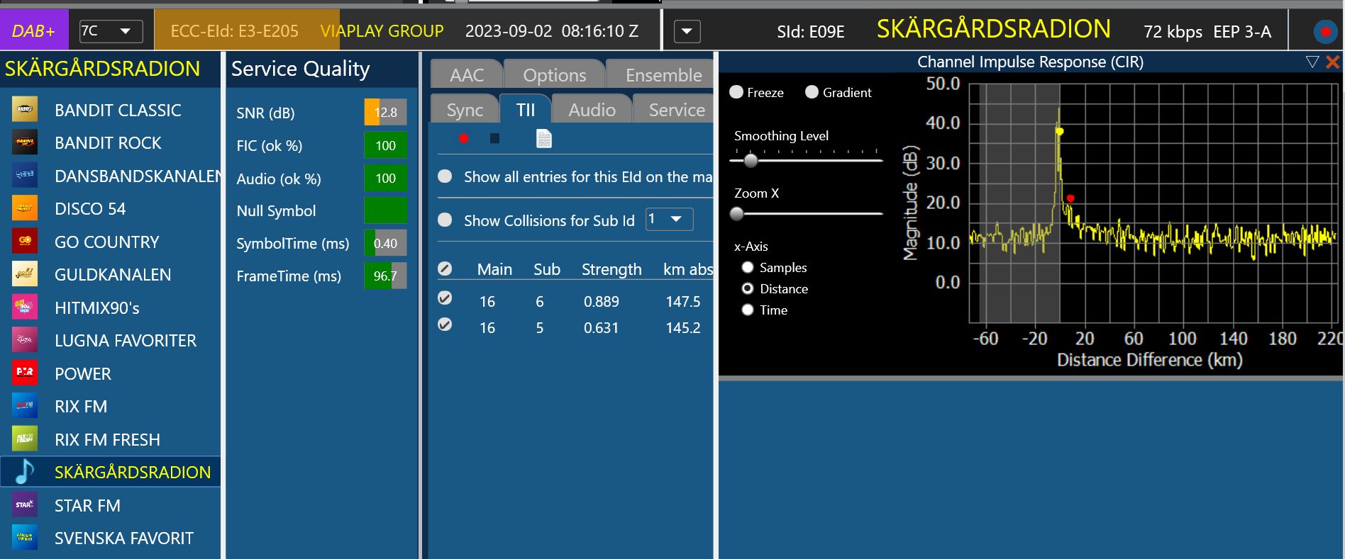

Im 7C.
7Cviaplay.jpg [ 180.78 KiB | 2619-mal betrachtet ]

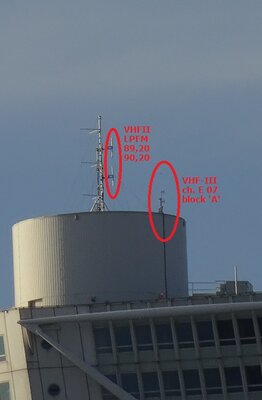

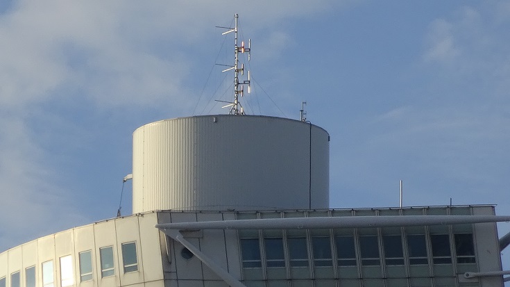

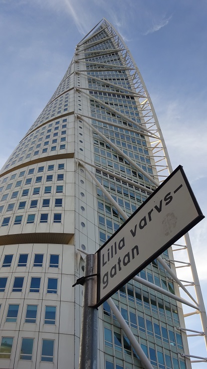

Direktling Großaufnahme 40fach Zum
https://i.ibb.co/xHRGgNQ/TT-ANT-gro.jpg
https://ibb.co/vYKmdS8

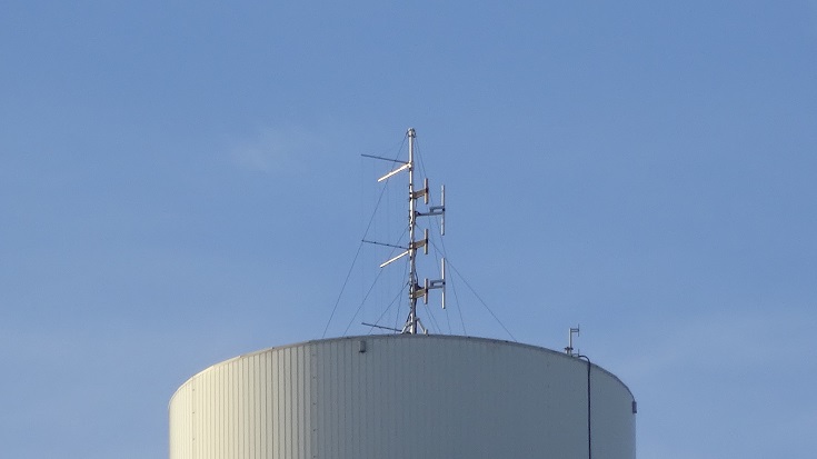

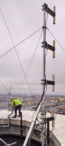

kurz zur Antennenanordnung:
das vertikale gestockte Vierer-Dipol (das unterste Dipol wird teilweise von der Oberkante des Dachs verdeckt und ist von der Straße aus nicht immer zu sehen) ist für NRJ Skane 105,2 (coord. 5000 Watt "D" ) und Mix Megapol 106,7 (coord. 2500 Watt "D").
das große Zweier-Dipol ist das was man wohl vom Kronprinsen abmontiert und 2021 im Zuge der Umbelegung der ex.Närradio-Frequenzen des Malmökanalen (89,2 mit Yalla und 90,2 mit Topp4o) mit Bauer-Programmen hierhin verplatzt hat. auf dem Kronprinsen sind zumindest keinerlei Antennen mehr drauf!!!
diese beiden Frequenzen senden nur mit geringer Leistung <500 Watt und decken gerade so das Stadtgebiet ab.
dann wäre da noch der ursprüngliche Sender von ex. Radio City 92,6 MHz aus der Kanalgatan, der jetzt auf 107,4 mit RetroFM arbeitet. ca. 100 Watt macht der wohl, da ist mir nicht ganz klar woher der kommt, aber wohl eher von der vierer Antenne, weil der schon seit 2018 on air ist. also zu einem Zeitpunkt, wo 89,2/90,2 noch vom Kronprinsen kamen mit dem Malmökanalen. auf 90,2 stand die meiste Zeit des Tages eh nur ein leerer Träger.
neben den ganzen Abspannungen aufgrund der extremen Windlast da oben,
dann sind da noch vertikale Drähte, möglicherweise zur Vogelabwehr? DAB kommt weiterhin nur über ein kleines unscheinbares Zweier-Dipol direkt oberhalb des Turmdachs. ganz rechts im Bild
unten im Turm im Anbau ist jetzt ein Lidl Supermarkt drin :D

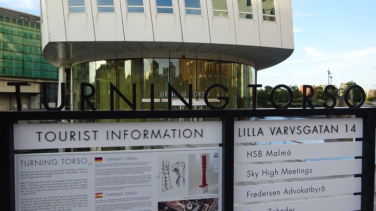

im Übrigen ist die Adresse ("Västra Varvsgatan 34") falsch bei FMScan hinterlegt !!!
korrekte Adresse lautet "Lilla Varvsgatan 14" , bitte anpassen!

BeitragVerfasst: So 3. Sep 2023, 18:17

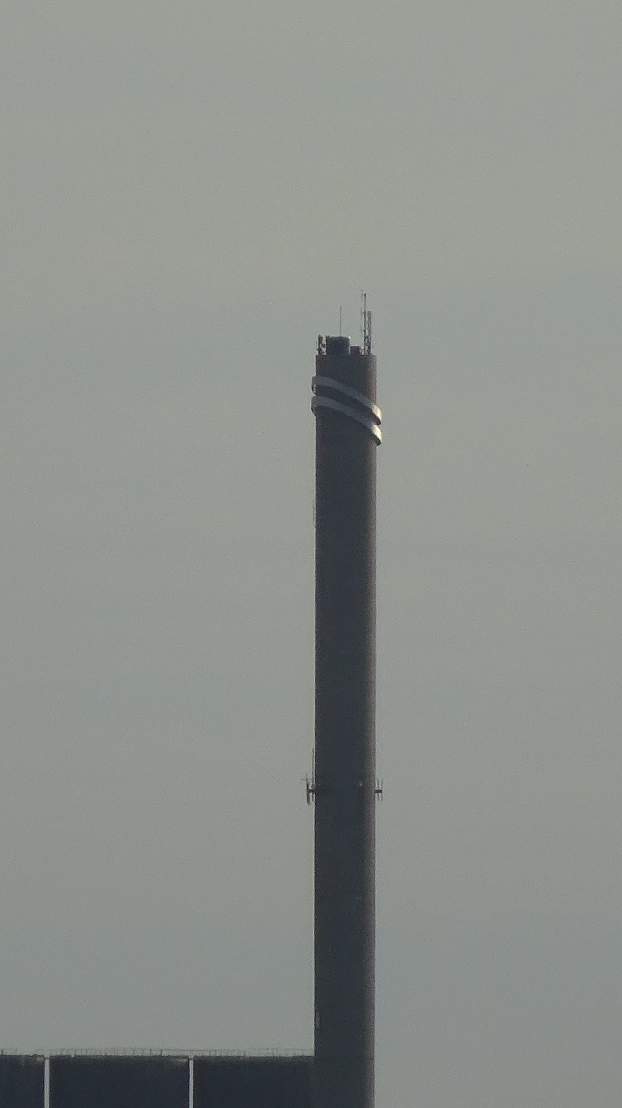

ursprünglich kam vom TT nur die 106,1 MHz mit The Voice bzw. Rockklassiker bis 2018.
hier noch ein Bild der DAB-Antenne aus anderer Richtung.
den Schornstein von "Limhamns värmeverket" (Standort von "106,1 Rix FM MALMÖ" - bis 2018 auf 106,7 MHz und bis 2018 auch auf 105,2 NRJ Skane) habe ich nur aus der Ferne von Västra hamnen aus fotografiert, aus der großen Entfernung sind nur 3 vertikale UKW-Dipole oben drauf zu sehen, die DAB Dipole hängen direkt am Schornstein, irgendwo oberhalb der Flugbefeuerung. :roll:

BeitragVerfasst: So 3. Sep 2023, 18:58
Beiträge: 7752

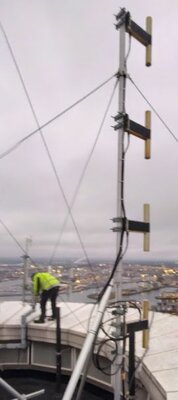

Tatsaechlich, die alte 4er Doppeldipolantenne am Rand ist weg, dafuer eine 2er.
Wofuer sind die 4 gestocketen Dipole am abgespannten Mast, welche in die UKW Antenne gebaut sind. Die scheinen mir auch fuer DAB zu sein. Das wuerde erklaeren, warum die Leistung um ca. 15dB wechselt, je nach genutzter Antenne. Heute mal wieder auf der Reserveantenne, der kleinen 2er?
Die senkrechten Draehte scheinen mir ein Reflektor zu sein, der Richtung Nordwest abschirmt. Duenne Draehte, damit man wenig Windlast erzeugt?
Ah na klar. Das sind immernoch die selben 4 Dipole, nur jetzt am Hauptmast montiert.
Die alte 2er ist die alte 2er geblieben, immer wenn die Leistung runter ist.
Hier noch mal mein altes Foto.
TTalt.jpg [ 19.64 KiB | 2568-mal betrachtet ]
