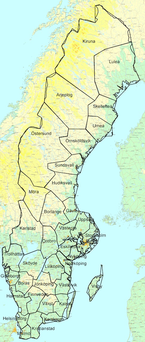

MPRT gibt sieben nationale und 59 regionale DAB+-Genehmigungen bekannt
Fünf davon (national) landen im DAB+-Netz von Bauer Media und zwei im Netz von Viaplay.
Außerdem gibt es Platz für bis zu 29 Regionalsender im Bauer-Netzwerk und maximal 30 im Viaplay-Netzwerk. Dem Bauer-Netzwerk fehlen Kapazitäten für regionale Sender in Göteborg, Trollhättan, Halmstad/Varberg, Borås und Skövde. Dem Viaplay-Netzwerk mangelt es an CUs in Stockholm, Malmö, Helsingborg und Kristianstad.
Insgesamt können somit bis zu 59 Regionalsender in den 34 Regionen genehmigt werden. Siehe Karte unten.
Die Genehmigungen sind vom 1. September dieses Jahres bis zum 31. Juli 2026 gültig. Die Beantragung einer Genehmigung kostet 45.000 SEK und die Anträge müssen bis spätestens 9. Juni um 12.00 Uhr beim MPRT eingegangen sein.
Jeder Programmdienst darf eine Übertragungskapazität von mindestens 72 Kilobit pro Sekunde nutzen.

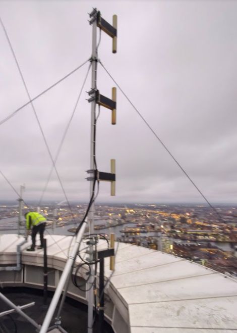

zum 7A habe ich den Konstrukteur der Antenne auf dem TT angeschrieben, er ist aber glaube ich nicht mehr aktiv.
fraglich ob da was kommt. er hatte mich mal über architektonische Besonderheiten der Antennen informiert, die man dort aus optischen Gründenn und aus Gründen der Windlast umsetzen musste. ist immerhin der höchste freistehende Wohnturm auf dem Skandinavischen Festland, bis das große Hotel in GBG-Frihamn/Nordstan fertiggestellt ist.

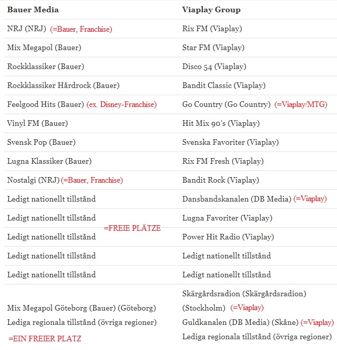

gestern war Anmeldeschluss für die DAB Konzessionen.
insgesamt gab es 12 Bewerbungen von 5 Unternehmen
Mad Men/MMM (Strohmann für BAUER, siehe https://www.radioszene.de/124291/bauer- ... media.html ) hat sieben Genehmigungen beantragt, Skärgårdsradion (Strohmann für VIAPLAY) hat eine Genehmigung beantragt, DB Media (Strohmann für VIAPLAY) zwei, Prodraft AB aus Ekerö eine und außerdem auch eine nicht näher benannte Privatperson eine weitere Genehmigung.
MMM betreibt in Zusammenarbeit mit Bauer bereits Retro FM in der Provinz Schonen. Prodraft gehört Joakim Lundberg und Joakim Richardson (dem gehörte der lokale Countrysender auf 107,9 MHz dessen Lizenz er an Viaplay verkauft hat bzw. dessen Lizenz Viaplay nun für GO!country nutzt)
von den genanten Unternehmen senden volgende Programme bereits auf DAB:
GULDKANALEN Malmö-Lund (7C) - DB Media --> Viaplay
DANSBANDSKANALEN (überall) - DB Media --> Viaplay
Skärgardsradion90,2 (12D STHLM + 10B Gävle Sandviken) --> Viaplay
GO!country (überall) --> Viaplay
Die großen Player im kommerziellen Radiomarkt – Bauer Media, NRJ und Viaplay – haben keine zusätzlichen Genehmigungen beantragt. Was auch nicht verwundert, auch bei der Neuordnung der UKW Frequenzen 2018 haben sich Mad Men und DB pro forma "beworben" und ihre Lizenzen werden heute für Bauer und Viaplay Programme genutzt...
Aus der PM des MPRT geht nicht hervor, welche Anträge für die sieben vakanten nationalen Genehmigungen gelten und welche für die bis zu 59 regionalen Genehmigungen, die erteilt werden können.
MPRT wird nun die finanziellen und technischen Bedingungen der Antragsteller bewerten. Reicht der Senderaum nicht für alle Anwendungen aus, trifft die Behörde eine Auswahl, die Programmformat und Eigentümerschaft berücksichtigt.
Entscheidung soll es ab Juli bis Mitte August geben, ab 1.9. gelten dann wie gesagt die Lizenzen bis 31.7.2026 - also gleichzeitig mit den derzeit 21 nationalen und drei regionalen DAB Lizenzen für die bereits aktiven Muxe
Die Beantragung einer Genehmigung für DAB+ kostet 45.000 SEK. also knapp 4000 Euro
NRJ gibt sich trotz Franchise zb im Programm offen als "en del af Bauer Media" zu erkennen. :mrgreen:

Ich denke eher die Strahlung der Dipole nach hinten ist ein Problem. Hinten steht der Gittermast mit den vielen UKW und Mobilfunkantennen. Vorne bei dem Mann in der gelben Jacke ist die alte Antenne, von der ich vermuten wuerde, dass sie noch heute als Reserveantenne dort ist.

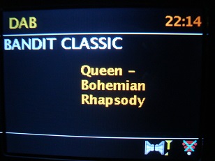

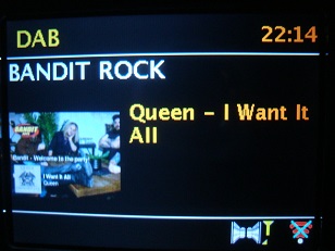

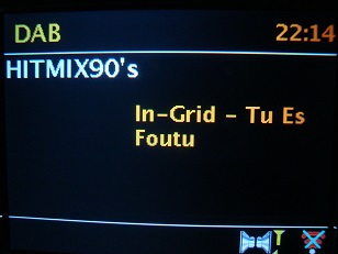

bei Bandit Rock und Bandit Classic läuft zeitgleich Queen.
und der 90er Sender bringt einen Titel aus dem Jahr 2001

7A hat wieder die volle Sendeleistung. Mal sehen fuer wie lange.
BeitragVerfasst: Mi 14. Jun 2023, 23:59
ja das konnte ich gestern (?) oder vorgestern schon beobachten, ich muss mal nachschauen wann das war.
da kamen beide. der 7A kam vorher wochenlang gar nicht.
ich habe den Konstrukteur daraufhin angesprochen, er kann sich das nicht erklären, verweist nur auf die geringe Marktdurchdringung von DAB in Schweden...
BeitragVerfasst: Di 27. Jun 2023, 19:22
Beiträge: 7774
Nun haelt der Sender schon 2 Wochen mit voller Leistung durch. Heute ist hier seit 2 Monaten mal ein Tag ohne jegliche Tropo Einfluesse und ich wuerde sagen, die haben tatsaechlich noch mal eine Schippe drauf gelegt. Hat der 7C wie bei dem Wetter ueblich nur 1 - 3 Balken mit staendigen Aussetzern, geht der 7A mit 5 - 8 Balken ohne Aussetzer. Vom Durchschnittspegel her ist er damit nun staerker als die beiden schwachen 11A und 12C vom 30km dichter und deutlich hoeher stehenden Sender Vordingborg.
Wuerde schaetzen der 7A ist mit ca. 20kW ERP unterwegs, zumindest nach Sueden. Stellt sich die Frage ob nicht doch die Antenne umgebaut wurde. Evtl. verzichtet man dadurch auf den Wasserturm und Lund und bleibt noch fuer laenger, auch wenn im Herbst neue, fremde Programme dazu kommen, bei nur dem einen Sender auf dem TT.
