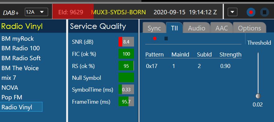

Weiterhin nichts neues auf DAB+ Bornholm.
12ABornholm.jpg [ 47.87 KiB | 5642-mal betrachtet ]
BeitragVerfasst: Di 15. Sep 2020, 23:14
Beiträge: 897
Bei mir im 11A Sydfalster auch nicht (Stand gestern morgen 7 UHr).
Schade, das wird wohl vor Jahresende nichts mehr. :(

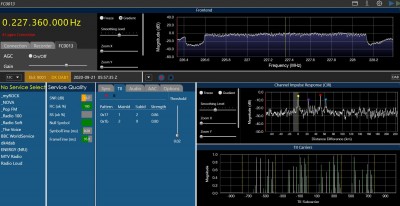

Seit ca. 1 Woche ist der 12C gestoert. Irgendein Standort ist aus der Synchronisation raus oder sendet fehlerbehaftetes Signal.
Starker Pegel, alle sichtbaren Standorte innerhalb des Guardintervalls aber im CIR gleichzeitig ein sehr starkes Grundrauschen und dadurch schlechtes SNR.
Ohne Tropo habe ich wie immer Vordingborg als staerksten mit 4 Balken aber die Balkenanzeige geht dann regelmaessig mal zurueck und es gibt Aussetzer, ohne das der HF Pegel selber zurueck geht. Bei leichter Tropo, so wie jetzt, bleibt es bei max. 6 Balken am Radio und Vordingborg fehlt.
Das hat der 12C immer mal so alle paar Monate aber diesmal ist er mit 1 Woche schon sehr lange gestoert.
12DKgestoert.jpg [ 211.31 KiB | 5398-mal betrachtet ]
BeitragVerfasst: Mo 21. Sep 2020, 11:59
Beiträge: 897
Genau seit der Zeit habe ich endlich mal Audio bei 4 oder 5 Balken im 12C!
Sonst brauch ich dafür 6 oder 7.
Ich empfange den 12C bei leichtem Hochdruck ausschliesslich über
den Grundnetzsender Overup. mit 2 kW
Ansonsten habe ich meist etliche Balken aber keinen Ton.
Seit dem starken Tropo mitte letzter Woche läuft der 12C super hier.
Vordingborg auf 12C ist noch nicht erhöht worden und sendet
nach wie vor nur mit geringer Leistung, oder hat sich das geändert?
BeitragVerfasst: Mo 21. Sep 2020, 12:05
Beiträge: 7754
Nein Vordingborg wurde nicht in der Leistung erhoeht. Vor etwa einem Jahr wurde der Empfang zwar besser, aber ich denke man sendet nur von der hoeheren Antenne mit.
Aktuell geht 12C gar nicht, die Norweger sind aber auch genauso stark wie die Daenen! Mal sehen wie es ist wenn die Tropo vorbei ist.
