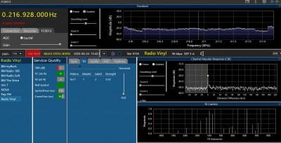

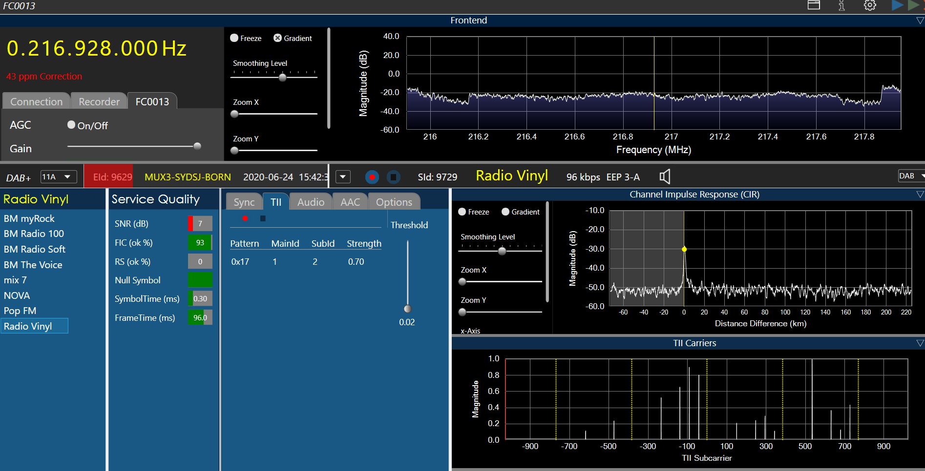

BeitragVerfasst: Mi 24. Jun 2020, 17:41
*goodpost*
Da is er... endlich mal... :lol:
Ich haette TII 01 01 erwartet, hat aber wie auf Bornholm 01 02.

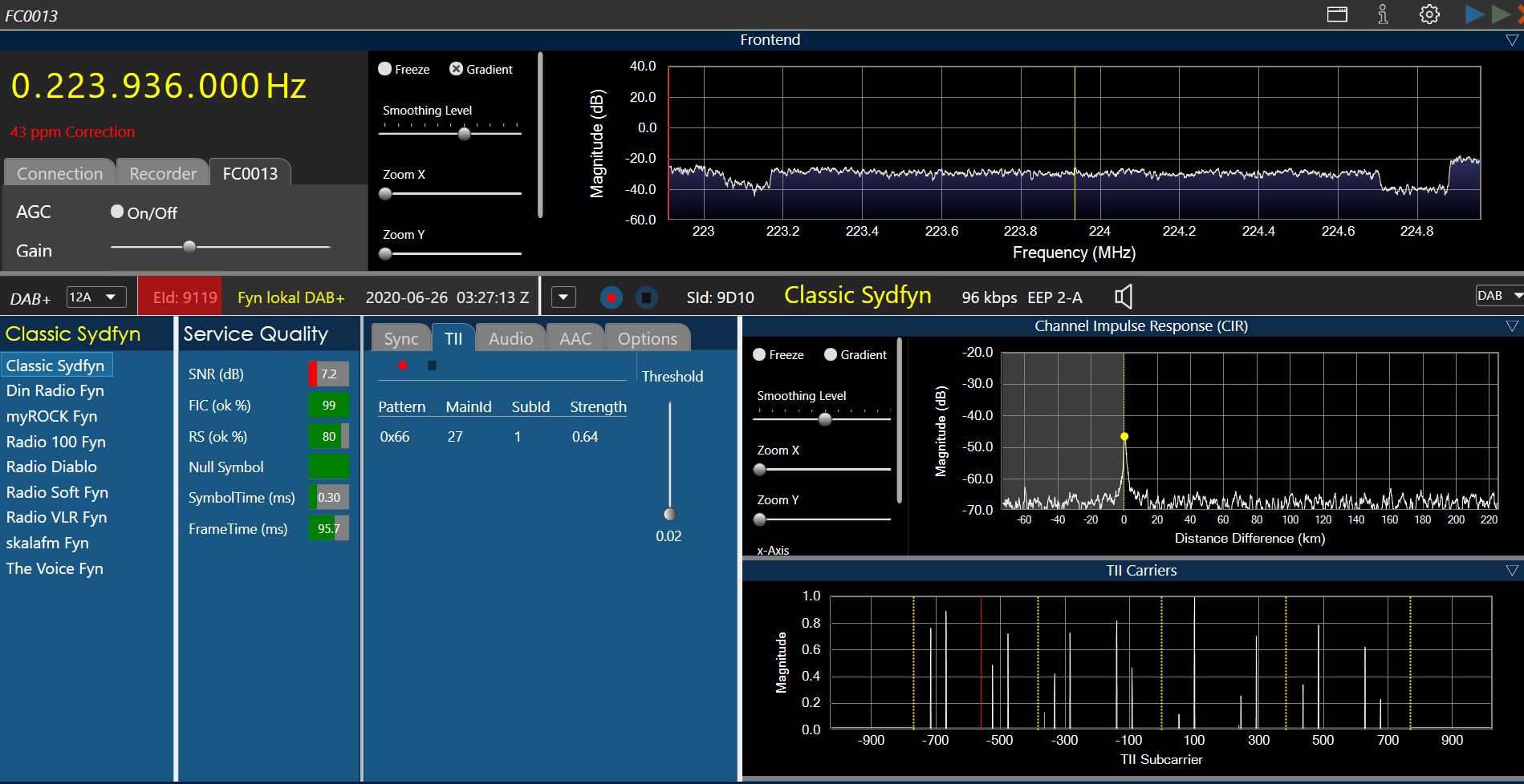

Dem Kanal 11A aus Nyk./Falster fehlen heute morgen teilweise nur 3 Balken am Vollausschlag.
Auch der Kanal 12A aus Svendborg geht. Interessant dabei: Die Kennung "DinRaFyn" (vom eingestellten Din Radio) verweist automatisch nach Radio Vinyl auf Kanal 11A. Im Multiplex ebenfalls enthalten ist das Programm ClassicFM mit dem Longlabel "Classic Sydfyn" und Shortlabel "Classic" (Nachfolger des eingestellten Radio Alfa Sydfyn), was in den Übersichtslisten bisher fehlt.

Hier der 12A Fyn nun auch bei mir. Bornholm offensichtlich grad nicht mehr so stark.
Ich muss den Gainregler im Kanal 11 und 12 weit zurueckschieben. Auch am Dual uebersteuert Vordingborg meine Anlage an allen Antennen. 12B Schweden geht deshalb trotz hohem Pegel nicht mehr. Braeuchte fuer solche Supertropo zusaetzliche Sperrfilter fuer 11C und 12C.
