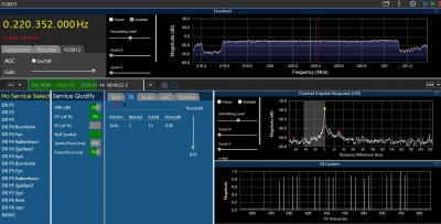

0210 Vordingborg
0215 Maribo
0217 Nykøbing Falster
Der Sender 0204 Nakskov dürfte nach meinen Beobachtungen immer noch mit 0,5 KW senden und ist noch nicht auf 10 KW erhöht worden.
11c.jpg [ 183.58 KiB | 6730-mal betrachtet ]

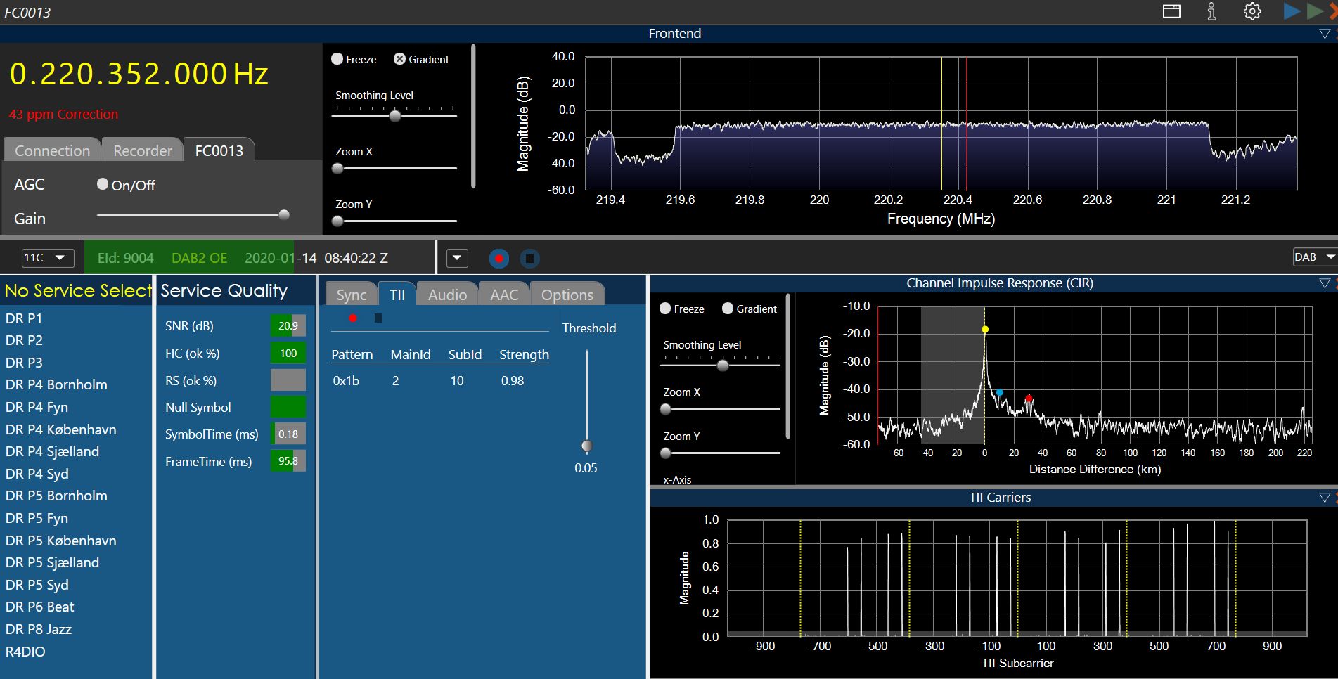

Heute, ohne jegliche Tropo, bei einem S/N von 21dB in Qirks und 12/16 Balken im Radio, ist hier auch wieder ausschliesslich Vordingborg zu sehen. Alle anderen sind im CIR ca. 20dB schwaecher.

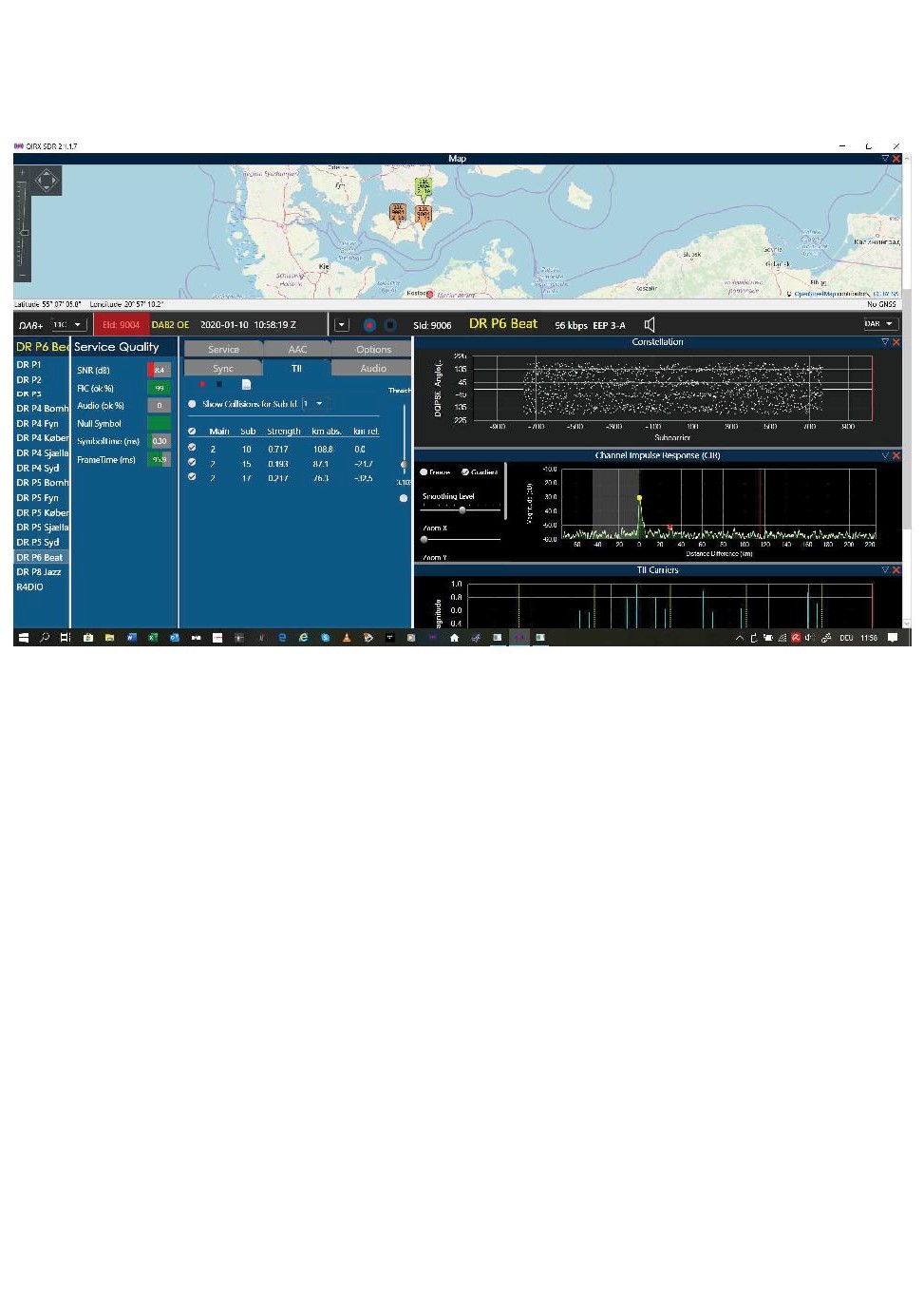

Nakskov und Maribo haben noch keine Leistungserhoehung bekommen. Die letzten Tage Regenwetter, sind sie immer ueber 20dB schwaecher als Vordingborg, bei aehnlicher Entfernung.
Eine Testfahrt zum Darss, ohne Tropo, brachte die Erkenntnis, dass der 11C mit Scheibenantenne erst auf der Halbinsel stoerungsfrei geht. Mit Aussenantenne aber auf der 105 Martensdorf - Loebnitz nur ab und zu Aussetzer und noerdlich Loebnitz dann stoerungsfrei. Die Strecke Barth - Stralsund noerdlich der 105 ist mit Aussenantenne auch komplett stoerungsfrei. Am Strand oder auch in Prerow ist der 11C aus DK jetzt staerker als der 5C.

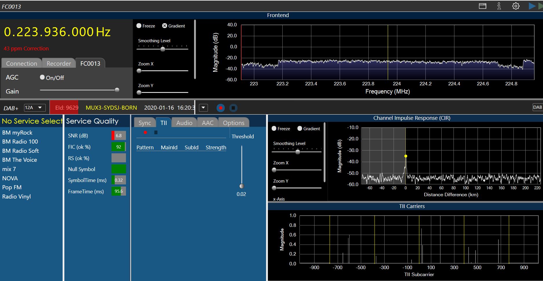

mix 7 und Vinyl wurden sogar auf die Bornholmer 12A Funzel aufgeschaltet. Immerhin in Roenne zu empfangen.
12ABornholmJan20.jpg [ 200.63 KiB | 6528-mal betrachtet ]

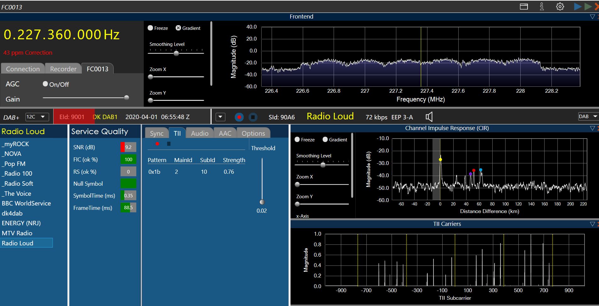

Radio Loud ist heute im 12C gestartet.
12CDKLoud.jpg [ 215.4 KiB | 6065-mal betrachtet ]
