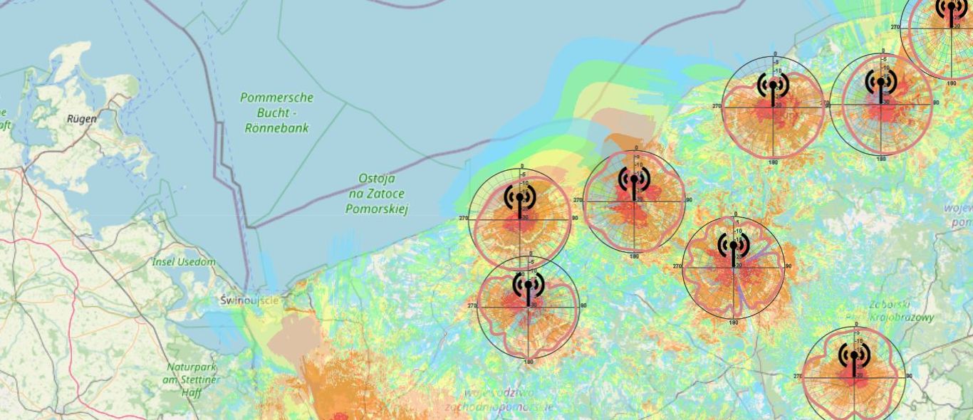

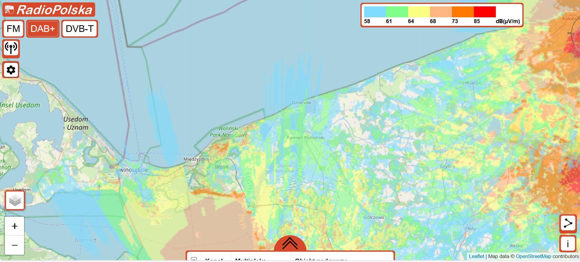

Der 11B ist leider durch das NDR HRO SFN belegt, wuerde ansonsten hier sehr oft gehen.
Von den neuen Standorten duefte Slupsk 5B nun oefters mal gehen, quer ueber's Ostseewasser. Das ist der 3. Standort an der Ostsee von Westen aus gesehen. Habe allerdings keine Antenne nach Ost/Nordost gerichtet und der 5C wird es dem 5B weiterhin schwer machen. Langfristig wird auch der 5B hier aus MV dicht sein.
Ob die 4dB mehr aus Kolowo die Luecken der RadioPolska Prognose schliessen werden? Denke in den Staedten Swinoujscie und Miedzyzdroje auf keinen Fall. Mobil, nordoestlich, den Lueckenschluss zum 11B SFN vielleicht.

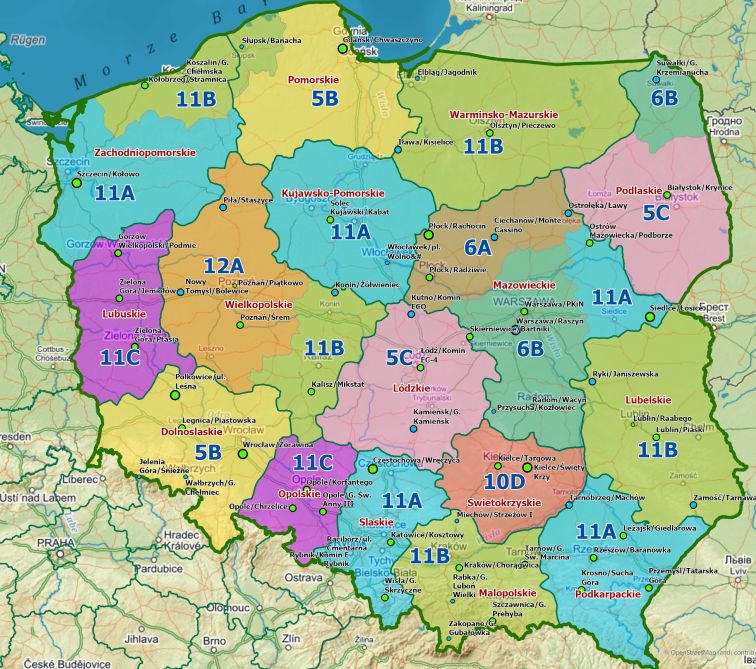

Der Planungsfehler liegt dann eher auf Seiten des Programmes. Urspruenglich war Slupsk wohl tatsaechlich mal Koszalin zugeordnet. Inzwischen hat man nun aber das 5B SFN auf die komplette Woiwodschaft Gdansk ausgedehnt, was auch logisch erscheint.
Schoen waere auch eine 11A Stettin Ausdehnung bis Koszalin, ohne die Unterteilung 11A / 11B.
Bin eh gespannt, ob man im Nordwesten den 11A an der Kueste senden wird oder auf 10A oder andere Kanaele ausweichen muss, nachdem der 11A nun auch in Suedost Danemark genutzt wird.
Der 11B ist inzwischen deutlich weiter nach Sueden ausgedehnt worden, bzw. der 11A oestlich stark verkleinert worden.

das 11B Gebiet könnte man problemlos aufteilen in 11A- Szczecin (westlich) und 5B - 3miasto (östlich)
dann würden im 11A senden:
Radio Szczecin
Radio Szczecin XTra
Radio Koszalin
und im 5B würden senden:
Radio Gdansk
Radio Gdansk English
Radio Slupsk
irgendwann wird ja UA:Radio wieder den Mux verlassen....
damit wären auch die Störungen im 11B in Südschweden (Rostock gegen Koszalin) vergangenheit. :P
derzeit senden Radio Koszalin und Radio Slupsk beide im 11B, was ziemlich sinnfrei ist.
diesen 11B Mux kann ich hier nur alle paar Jubilare mal empfangen
bei der 11A Ausdehnung nach Norden (Wolin und Usedom) ist das Problem der dänische 11A Mux.

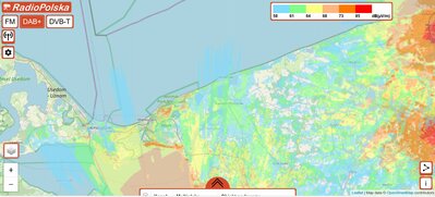

In der BNA Liste vom 16. ist nun die Leistungserhoehung Kolowo eingetragen worden.
Kommt also tatsaechlich. *plus1*
Es bleibt bei der selben Antenne (den 8 Dipolen an der Seite montiert) und den extremen Einzuegen nach West. Zu mir dann immerhin etwas ueber 10kW.
