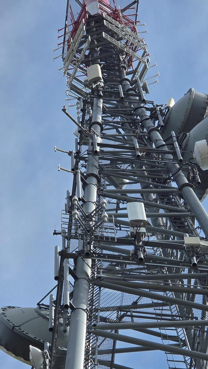

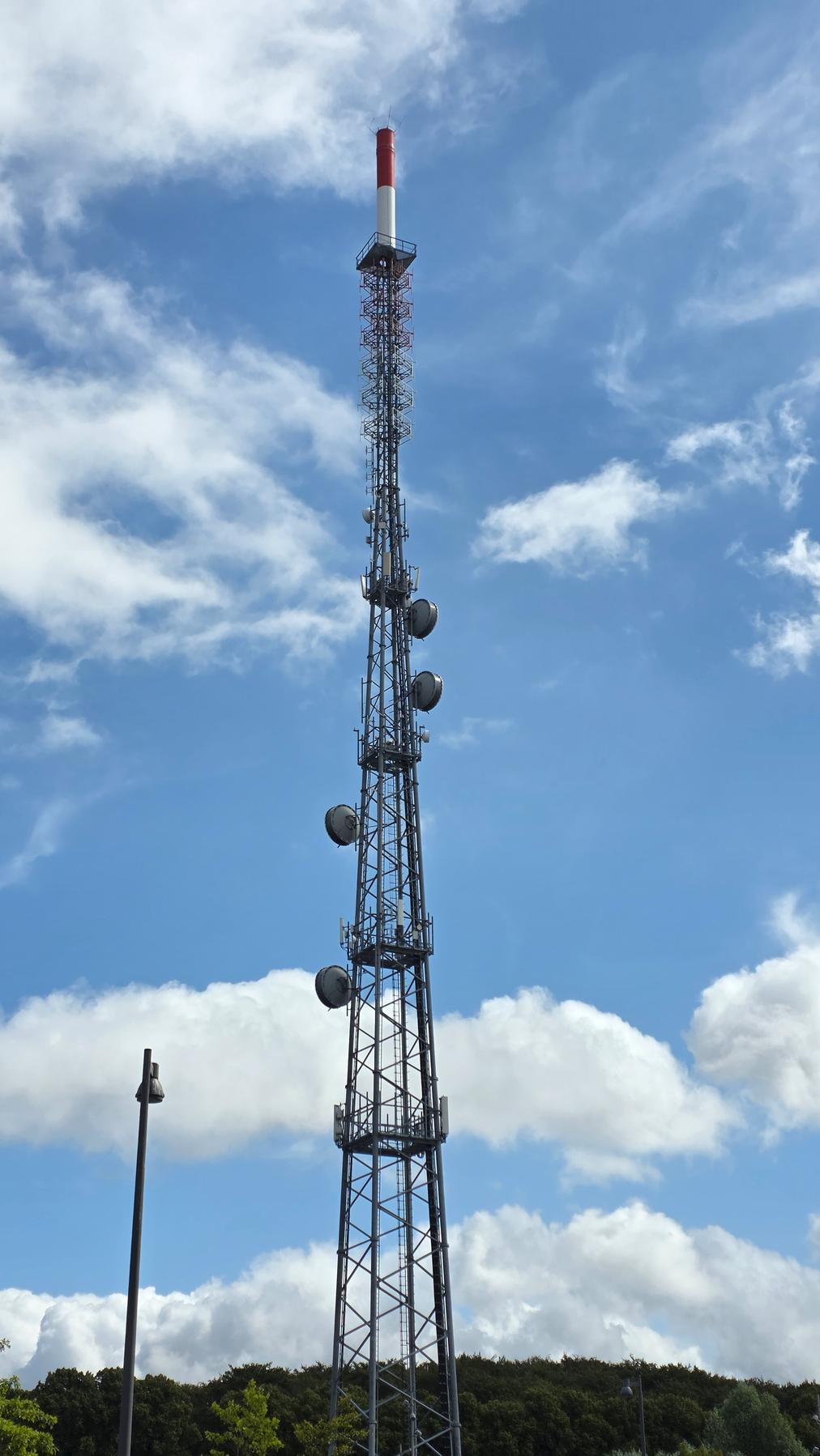

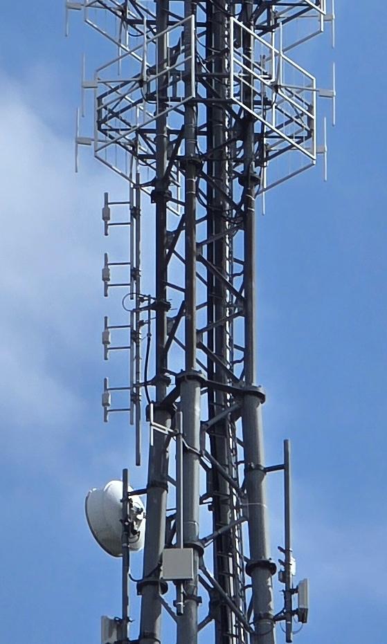

Wie schon vermutet sendet Helsingborg den 9C nicht nach Sueden.
Die 2 Kathrein Doppeldipole sind mittig an der Nordseite des Mastes montiert.
Auch der 11C DR wird dort mit 1kW gesendet. Das duerfte das tiefer montierte, nach Westen gerichtete Antennenfeld sein.
Der Pegelunterschied zu 9C ist etwa 10dB nach Westen und 20dB nach Norden was auch zu den angegebenen 10kW fuer den 9C passt.
Durch die starken Pegel, insbesondere von UKW, uebersteuern die DAB Empfsenger. 12C aus DK geht noch brauchbar. 7A und 12B aus Schweden gehen unten in der Stadt nur mit Verrenkungen.

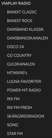

Die zum 1. August angekuendigten Umstellungen in Schweden sind heute Nacht teilweise umgesetzt worden.
Bei Viaplay Radio sind 14 Programme im Mux (54 CU frei) und bei Bauer derzeit nur noch 5 Programme 366 CU frei).
