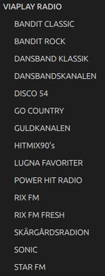

BeitragVerfasst: Sa 1. Aug 2026, 07:32
Die zum 1. August angekuendigten Umstellungen in Schweden sind heute Nacht teilweise umgesetzt worden.
Bei Viaplay Radio sind 14 Programme im Mux (54 CU frei) und bei Bauer derzeit nur noch 5 Programme 366 CU frei).

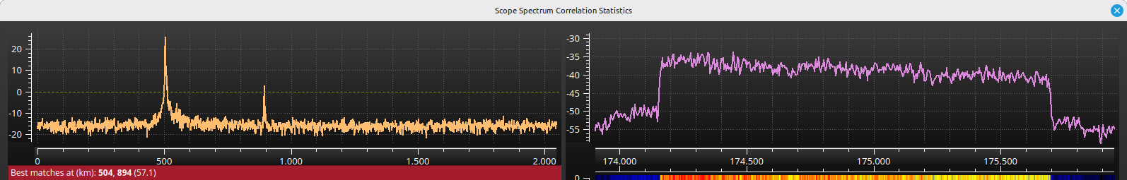

Viaplay.png [ 27.02 KiB | 706-mal betrachtet ]
Bauer.png [ 14.01 KiB | 706-mal betrachtet ]

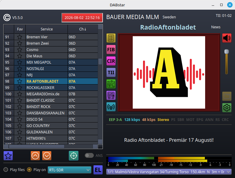

BeitragVerfasst: So 2. Aug 2026, 22:56
Radio Aftonbladet startet am 17. August. Der statische DLS wurde heute aufgeschaltet.
Bin gespannt ob die fehlenden Progromme zeitnah kommen werden oder man sich erneut nicht ueber die Kosten fuer die CU einigen konnte.
Warum man den Sportkanal auf 7C, 5A abgeschaltet hat ist eigenartig. Fuer den hat Viaplay weiter eine Lizenz ab 1. August. Oder aber der geht auf die Bauer Muxe wo Viaplays 'Radio 1' drauf soll.
7A Lund war letzte Woche definitiv nicht On Air. Da war auch noerdlich Malmoe keine Spur von zu sehen.
aftonbladet.png [ 132.31 KiB | 653-mal betrachtet ]
