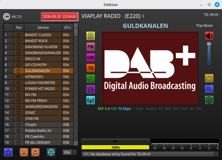

Nun auch mal Viaplay auf 5A eingefangen. Hoerby, die Nordantenne und Kristianstad. TII auch hier noch nicht aktiv.
5Aviaplay.png [ 129.94 KiB | 5-mal betrachtet ]
