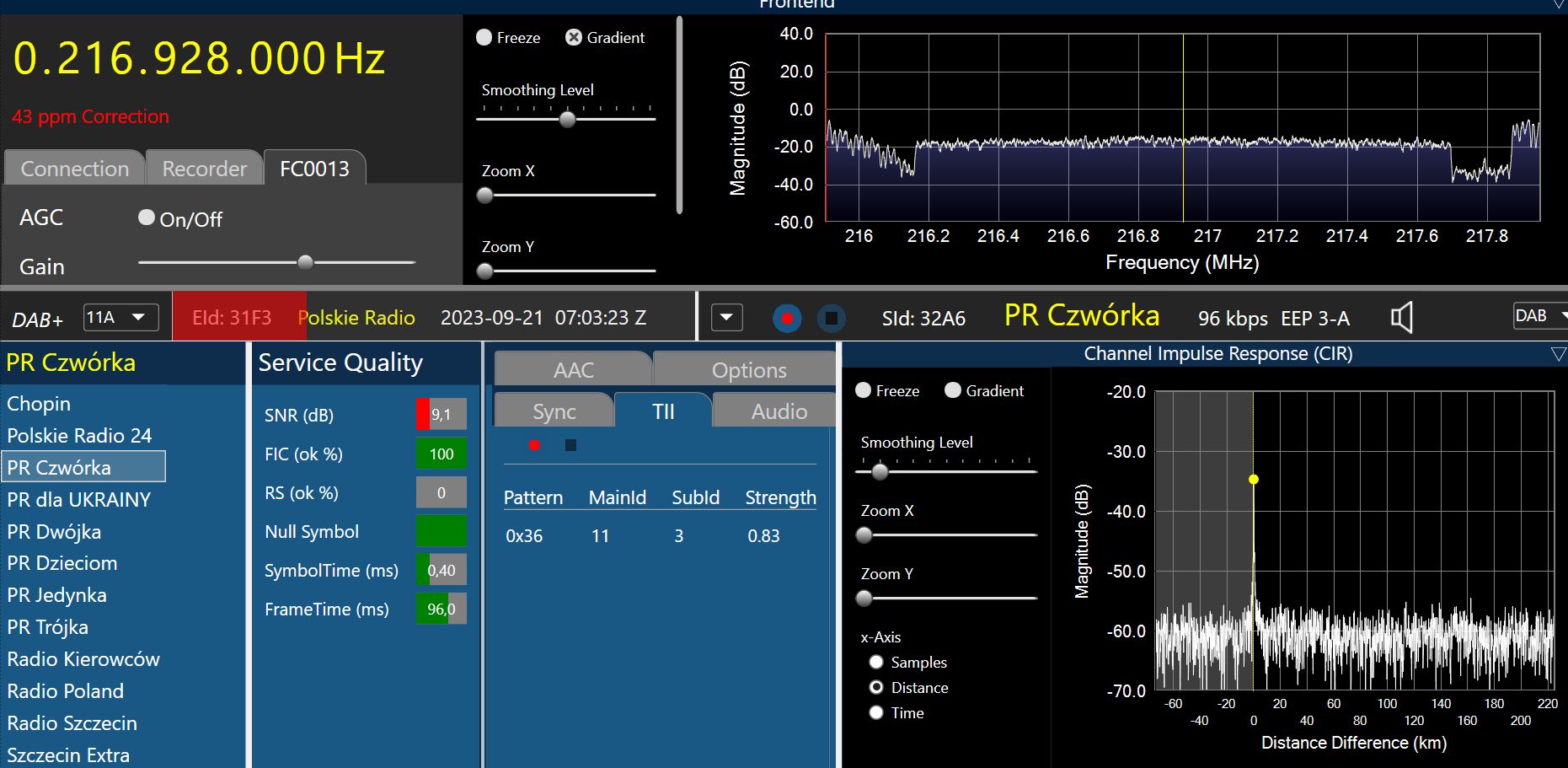

11A Polskie.jpg [ 76.08 KiB | 3341-mal betrachtet ]
 Betreff des Beitrags: Re: Polen DAB+
BeitragVerfasst: Do 14. Sep 2023, 12:22
Beiträge: 7700
Nein das passt nicht. Pazim Center waere auch zu mir 15 km dichter dran und nicht 38 km weiter weg. Das wird ein PR 11A Mux aus dem Landesinnern sein, wobei man die 38 km ignorieren muss. Der ist dann soweit weg, dass er einen Durchlauf spaeter ankommt.
BeitragVerfasst: Do 21. Sep 2023, 11:33
Beiträge: 7700
Der TII fuer 11A Kolowo muss dann in den Datenbanken mal von 0101 in 1103 geaendert werden. Fuer Qirks habe ich das bei mir selber gemacht.
PL11A.jpg [ 209.47 KiB | 3284-mal betrachtet ]
