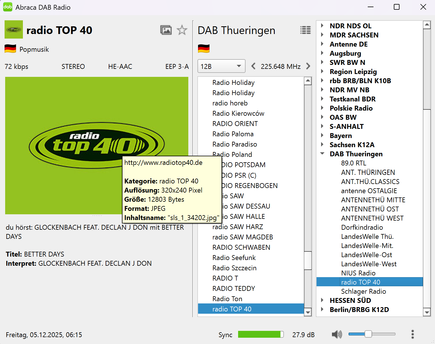

Beim Schlager Radio gibt es keine Slideshow.
Was ich bisher nirgendwo gesehen habe, Antenne Thüringen hat bei seinen Programmen in der Slideshow einen Link zu Webseite integriert. Tippt man darauf öffnet sich der Browser mit der entsprechenden Seite. Unterstützen tut das AbracaDABra. Bei QIRX 5 oder DABstar sehe ich davon nichts.
Screenshot 2025-12-05 061609.png [ 227.14 KiB | 5029-mal betrachtet ]
