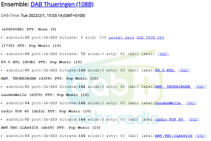

Seit den 27.01.2022 ist ein Datenpaket im Thüringen Mux hinzu gekommen:
"DAB THUE SPI"
12B.PNG [ 137.21 KiB | 8661-mal betrachtet ]
DABmonitor.com
QTH: 5,3km südlich vom Bleßberg
Zuletzt geändert von cybertorte am Di 1. Feb 2022, 18:30, insgesamt 1-mal geändert.
BeitragVerfasst: Di 1. Feb 2022, 18:21
Beiträge: 7774
Daten Services mit dem Namen ''SPI'' gibt es neuerdings auch im 12D BB und schon laenger im schwedischen NENT Mux.
''SPI - Service and Programme Information'' kann vieles enthalten, u.a. auch kleine Bildchen.:-)
Frage ist allerdings, ob man das dauerhaft, also auch bei mit 16 Programmen gefuelltem Mux anbieten moechte bzw. kann. Wenn die Radios fuer die es gedacht ist das Ganze abspeichern, wuerde es reichen es nur mal hin und wieder in Muxen anzubieten, die gerade Platz dafuer haben.
