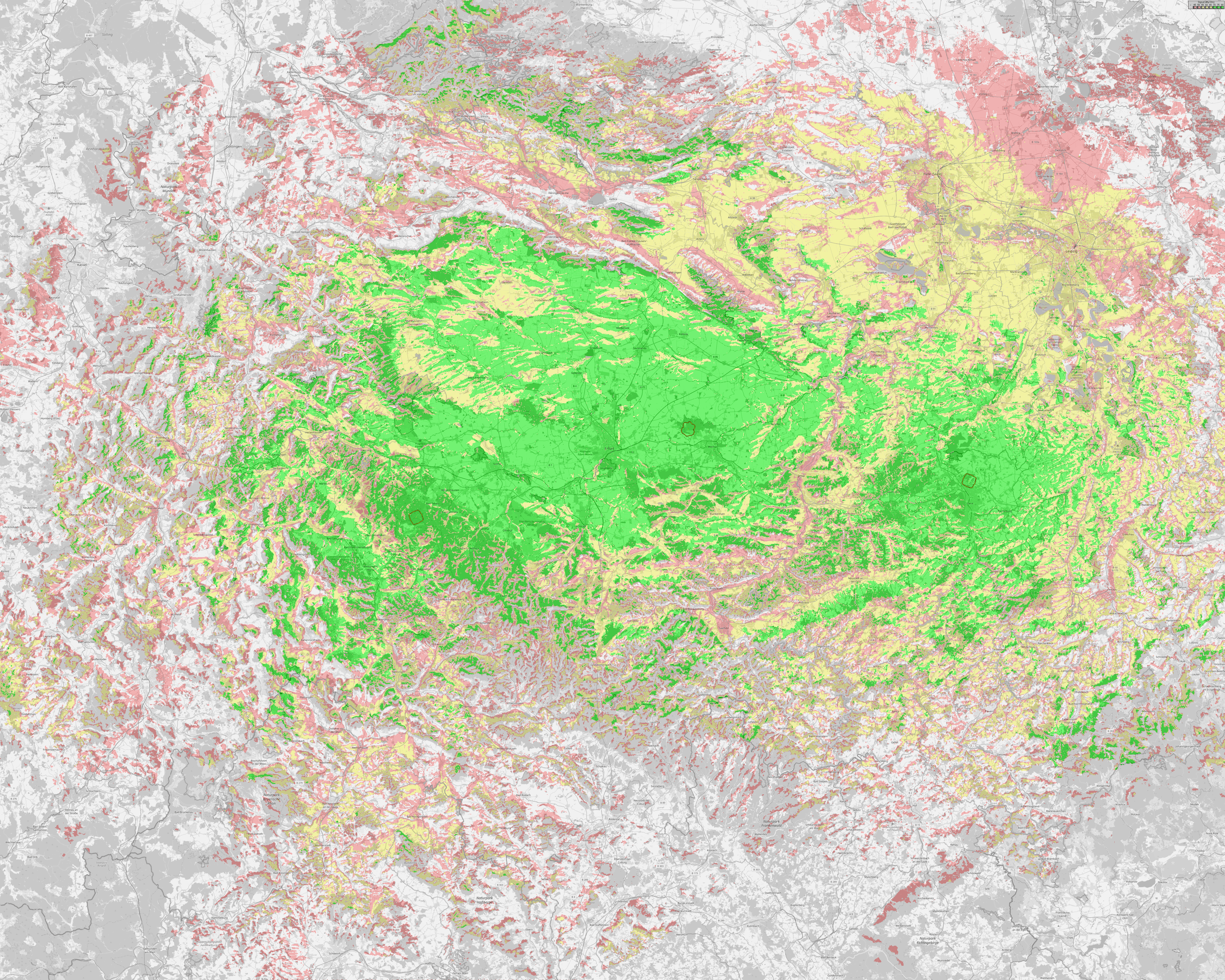

Zur Verdeutlichung mal drei Karten.
Karte 1 zeigt den Ist-Zustand mit Weimar 10 kW und Erfurt 2 kW:
TH_12B_2Tx.png [ 9.29 MiB | 7736-mal betrachtet ]

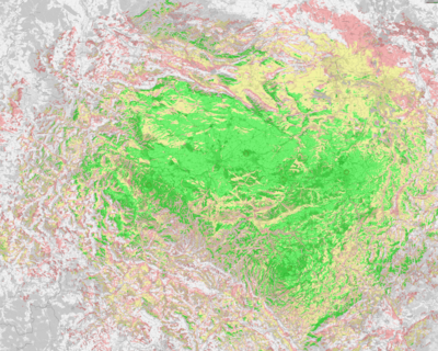

Karte 2 zeigt eine, meiner Meinung nach, optimalere Startabdeckung aus Weimar 10 kW, Inselsberg 10 kW und Gera 10 kW.
Zur Kostenreduktion hätte man sicherlich auch die Leistung vorerst auf 5 kW an allen Standorten drosseln können.
Durch die SFN-Vorteile wären die Empfangsverschlechterungen nur marginal ausgefallen.
TH_12B_3Tx.png [ 9.61 MiB | 7736-mal betrachtet ]

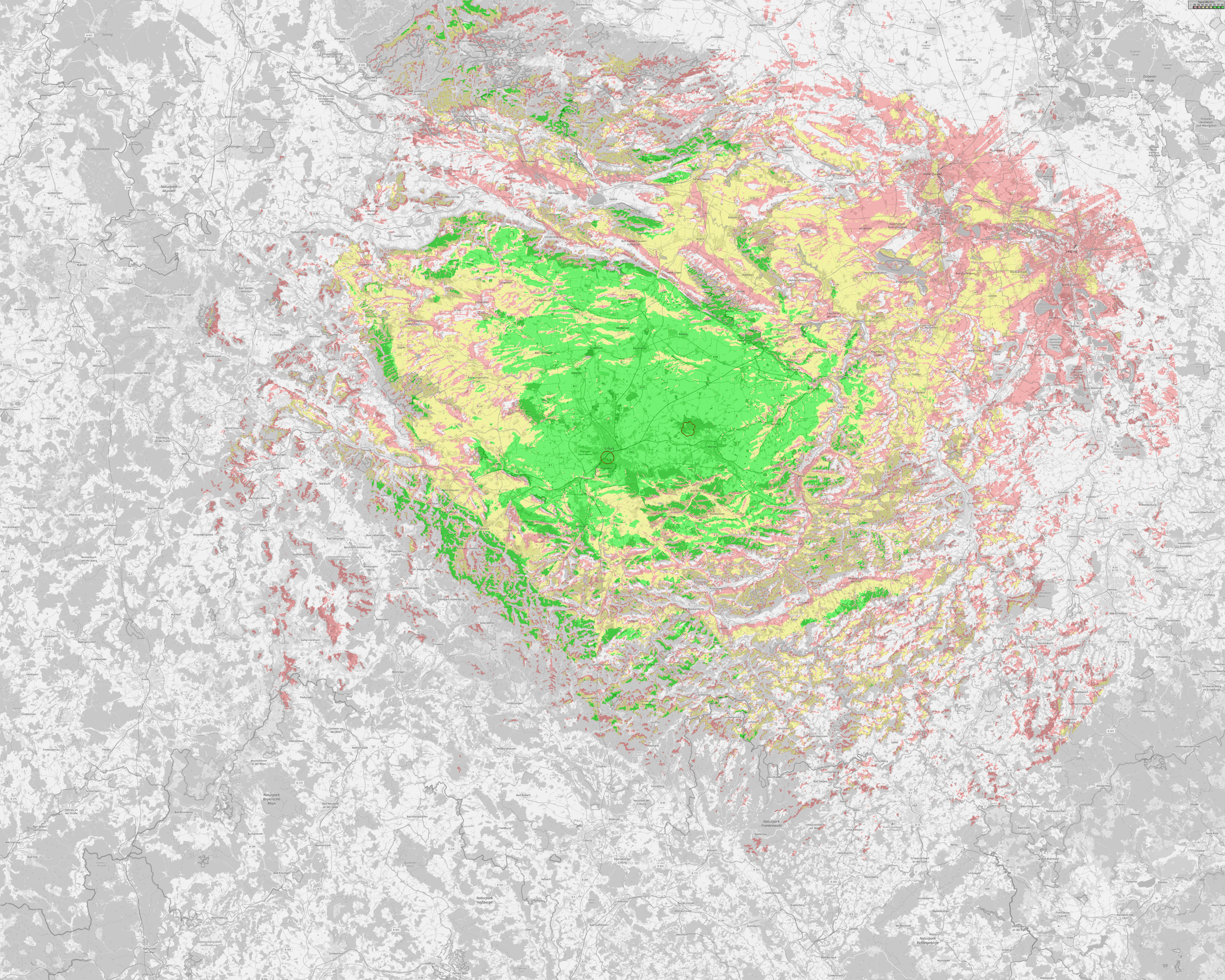

Karte 3 zeigt die Standorte des 2. BuMux, ohne Erfurt. Also Weimar 10 kW, Inselsberg 10 kW, Gera 10 kW, Jena 5 kW und Sieglitzberg 10 kW.
Auch hier wären 5 kW bzw 2 kW bei Jena sicherlich noch ausreichend, gerade weil Jena für die Fläche nicht all zu viel tut, aber eine wichtige Lücke schließt (siehe Karte 2).
TH_12B_5Tx.png [ 9.96 MiB | 7736-mal betrachtet ]
Eine Startabdeckung wie auf Karte 3 ist vermutlich einfach nicht drin gewesen, bei dem überschaubaren Interesse.
Aber das Szenario von Karte 2 halte ich für durchaus möglich, gerade weil Antenne Thüringen ja offenbar zwei weitere Spartenprogramme starten will.
BeitragVerfasst: Sa 8. Jan 2022, 13:49
Beiträge: 9815
Die kleinen DAB Antennchen in Weimar schaffen aber keine 10kW. Die richtige Antenne musste aus Denkmalschutzgründen wieder abgebaut werden. Sie war auf der DVB-T Antenne befestigt und das große bekannte Modell. Die abgebildete Abdeckung ist damit also ehr für eine Dachantenne zu sehen. Das Schlager Radio erreicht durch den besseren Fehlerschutz tatsächlich auch ein paar Dörfer weiter, beim Rest ist das Radio dann schnell zur UKW Unterstützung geneigt. Teilweise geht der 6C des NDR dort schon besser.

BeitragVerfasst: Sa 8. Jan 2022, 14:06
Die schaffen schon 10 kW, aber nur mit ordentlich Ausgangsleistung des Senders.
