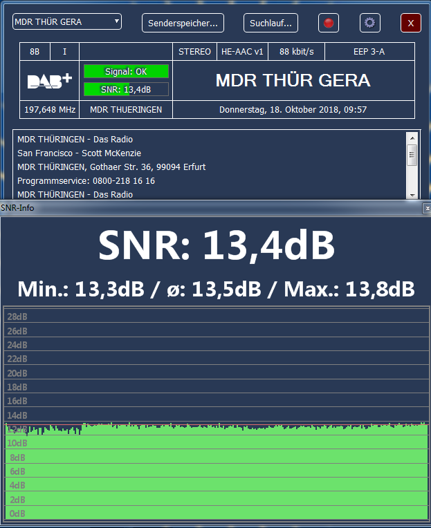

Heute könnte Wolle seine Antenne optimieren. Gera ist laut den 2 bekannten Webseiten bis 12 Uhr aus, auf UKW wohl nur die 91,1.
 Betreff des Beitrags: Re: Thüringen allgemein
BeitragVerfasst: Do 18. Okt 2018, 12:41
Was soll ich da jetzt noch optimieren Marcel. Gera stört ja nicht mehr dank der Sperrfilter für 5C und 8B.
Hier das dazugehörige Bild, Gera aus, mit Sperrfilter. Beim 5C hat die Abschaltung von Gera überhaupt keine Auswirkungen.

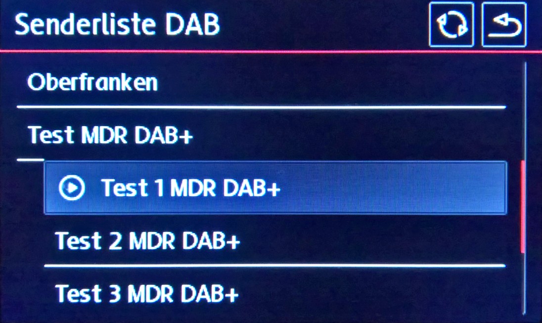

Der "Test MDR DAB+" ist auf Kanal 11A auf Sendung. Es wird 3x das selbe Programm mit 112kBit/s AAC-LC gesendet.
Test 1 MDR DAB+ hat den Fehlerschutz 1A
Test 2 MDR DAB+ hat den Fehlerschutz 2A
Test 3 MDR DAB+ hat den Fehlerschutz 3A
Test MDR DAB+.PNG [ 9.41 KiB | 19543-mal betrachtet ]
Test MDR DAB+.jpg [ 159.34 KiB | 19527-mal betrachtet ]
Der Empfang bei mir zu Hause ist leider zu gering, das Radio hält nur kurz an. Bei Tropo ist dort ehr Polen. Auf Höhenzügen im südlichen Sachsen-Anhalt ist der Empfang immer mal möglich. 10C Nürnberg ist aber auch da.
Ensemble 0x116A, Label: 'Test MDR DAB+', ShortLabel: 'Test MDR', LTO: 0 min, ECC: 0xE0, NumServices: 3
Audio-Service 0xD3F2, Label: 'Test 1 MDR DAB+', ShortLabel: 'Tst1 MDR', PTY: -, NumComponents: 1 (Audio: 1, Data: 0)
AudioComponent, SCIdS: 0, Label: '', ShortLabel: '', ASCTy: 0x3F (AAC), SubChId: 1, StartCU: 0, NumCU: 168, ErrorProt: EEP 1-A (FEC: 1/4), Datarate: 112 kbit/s, NumUserApps: 0
Audio-Service 0xD3F3, Label: 'Test 2 MDR DAB+', ShortLabel: 'Tst2 MDR', PTY: -, NumComponents: 1 (Audio: 1, Data: 0)
AudioComponent, SCIdS: 0, Label: '', ShortLabel: '', ASCTy: 0x3F (AAC), SubChId: 2, StartCU: 168, NumCU: 112, ErrorProt: EEP 2-A (FEC: 3/8), Datarate: 112 kbit/s, NumUserApps: 0
Audio-Service 0xD3F4, Label: 'Test 3 MDR DAB+', ShortLabel: 'Tst3 MDR', PTY: -, NumComponents: 1 (Audio: 1, Data: 0)
AudioComponent, SCIdS: 0, Label: '', ShortLabel: '', ASCTy: 0x3F (AAC), SubChId: 3, StartCU: 280, NumCU: 84, ErrorProt: EEP 3-A (FEC: 1/2), Datarate: 112 kbit/s, NumUserApps: 0
