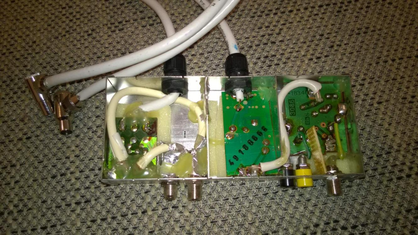

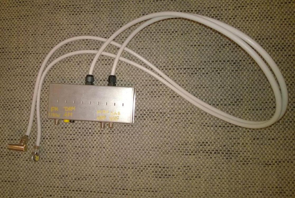

Ich habe noch eine selbst gebaute Splitterweiche abzugeben. Selbst gebaut ist vielleicht etwas übertrieben, sie besteht aus drei Einzelweichen die ich ein gemeinsames Metallgehäuse untergebracht habe.
Die Weiche dient dazu bei Antennendosen wo auf der Radio-Buchse 5-108 MHz anliegen und auf der Fernsehbuchse 108-850MHz diese weiter auf AM, FM, DAB+ und DVBt aufzusplitten.
Zum Einsatz kommen eine VHF / UHF Weiche von Stolle für das Aufsplitten in DAB+ und DVBt, und eine Weiche von RFT des Typs 3086, weile das Radiosignal in UKW (75 Ohm) und AM (300 Ohm) aufsplittet. Dieser Weiche ist noch der sogenannte "AM-Connector" von Hirschmann vorgeschaltet der in den 80ern mal angeboten wurde, sodass das komplette Antennennetz des Hauses als Antenne dient.

Als Eingang sind jeweils ein hochwetiger IEC Winkelstecker- /-Buchse aus Metall an einem Hirschmann Koaxialkabel angebracht. Für die Ausgänge FM, DAB+ und DVBt F-Buchsen, für AM Bananenbuchsen.
Die Weiche funktioniert sehr gut, ist dämpfungsarm und auch auf AM kann man damit beeindruckende Ergebnisse erzielen, wenn der Empfänger über einen extra AM-Antennenanschluss für eine Rahmenantenne verfügt.
