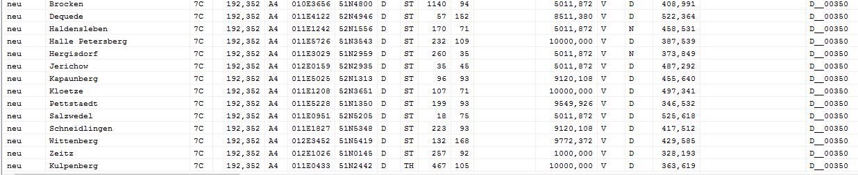

Im heutigen Update der Bundesnetzagentur sind für den Kanal 7C für Sachsen-Anhalt zahlreiche Standorte mit Status A4 (Koordinierungsanfrage) aufgeführt.
Ist da ein neuer Mux oder ein Kanalwechsel geplant?
7C S-A.JPG [ 90.72 KiB | 20250-mal betrachtet ]

Ich würde glatt sagen, das wird der Ersatz für den 11 und 12 c.

Und auch gleich was richtiges. Keine Probleme mit angrenzenden Bundesländern.

Die Frage ist ja nun, wann wird der Spaß realisiert. Oder hat man das ganze erstmal nur koordiniert und setzt es erstmal nicht um.

Trotzdem wird der 7C auf dem Brocken nur gerichtet geplant (Richtung Niedersachsen runter bis auf 50W).

Sehe ich auch so, 7C als Ersatz für 11C und 12C. Man denkt mit, 11C in Hessen und Sachsen-Anhalt geht ja mal gar nicht. Halle, Pettstädt und Zeitz, na wenn das mal gut geht bei mir.
Müßte man den 6B in Zeitz mal einschalten um zu sehen ob es funktioniert. Wenn Du das meinst?

Dazu müsste man den 6B erstmal am Standort Zeitz koordinieren. Richtung Gera geht beim 7c mehr Leistung raus,als aktuell beim 12c. Der 12c funkt aktuell mit 12 Watt nach Gera und beim 7c könnten es bis 500 Watt werden.
