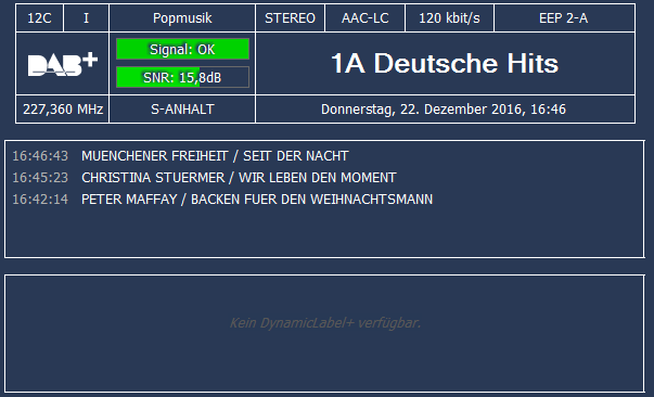

Sie sind auf 12C da, siehe mein Bild.
http://forum.digitalradio-in-deutschlan ... &mode=view
Ob das überhaupt erlaubt ist oder auch nur als Test läuft?

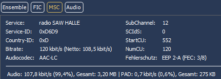

Die Audiobitraten der Programme aus dem Hause SAW liegen weiterhin bei um die 101 kbit/s im 11c,im 12 c wird es sicher identisch sein ?!
BeitragVerfasst: Fr 23. Dez 2016, 19:53
Bei Netto habe ich falsch nachgesehen und jetzt den richtigen Wert. Habe das oben korrigiert. Hallenser hat natürlich recht. 11C und 12C sind identisch. Beim Laden der Slideshow geht der Wert leicht herunter. Man kann trotzdem nicht meckern, sehr hohes Niveau. Nur der Sound ist manchmal zu sehr Hammer.
SAW Audio mit Slideshow.PNG [ 7.94 KiB | 5352-mal betrachtet ]
SAW Audio ohne Slideshow.PNG [ 8.55 KiB | 5352-mal betrachtet ]
