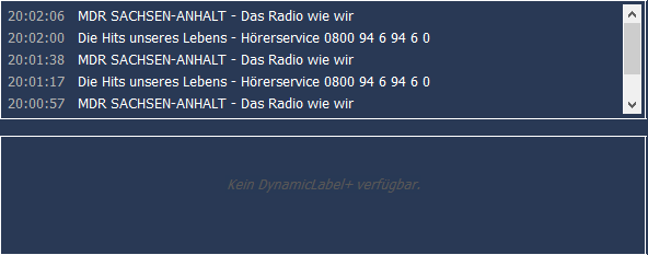

BeitragVerfasst: Do 5. Jan 2017, 16:23
Also der MDR ist doch recht clever was DAB betrifft. Die schalten die DL+ Funktion zwischen den Titeln ab. So werden die anderen Texte in meinem Autoradio bei eingeschalteter Slideshow durchgelassen. DL+ wird bei denen nur während der Titel verwendet, ansonsten deaktiviert. Bei MDR Info haben die als Titelanzeige nur die Überschrift, im Lauftext meist langen Text zu den Beträgen.

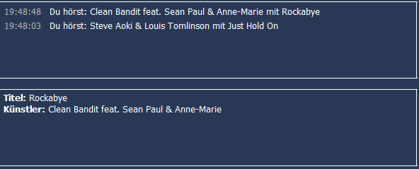

BeitragVerfasst: Do 5. Jan 2017, 21:06
Generell kommt beim MDR auch im DL bei den Titeln kein weiterer Text.
Ich habe nur den Unterschied zwischen DL und DL+ beschrieben und das der MDR das teilweise abstellt. Ich zweifle daran daß sowas ohne entsprechendes Radio auffällt. Ansonsten ist DL eigentlich in wenigen Sekunden, meist kurz nach dem Umschalten da. Mal anders beschrieben. An Energy Deutschland sieht man oben und unten den Unterschied DL und DL+.
