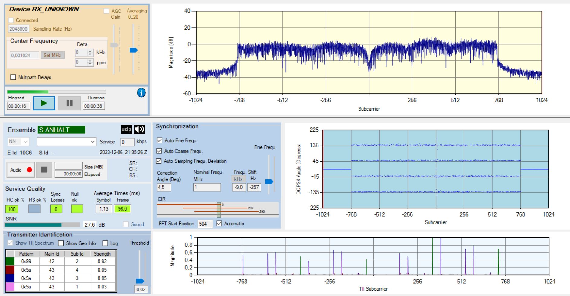

... am 11C wurde definitiv etwas geändert ... die TII ist jetzt 4202 ..? ... :D
Eigentlich sollte die TII 4302 sein.
11C_S-ANHALT_2023-12-06_.jpg [ 207.14 KiB | 3041-mal betrachtet ]
