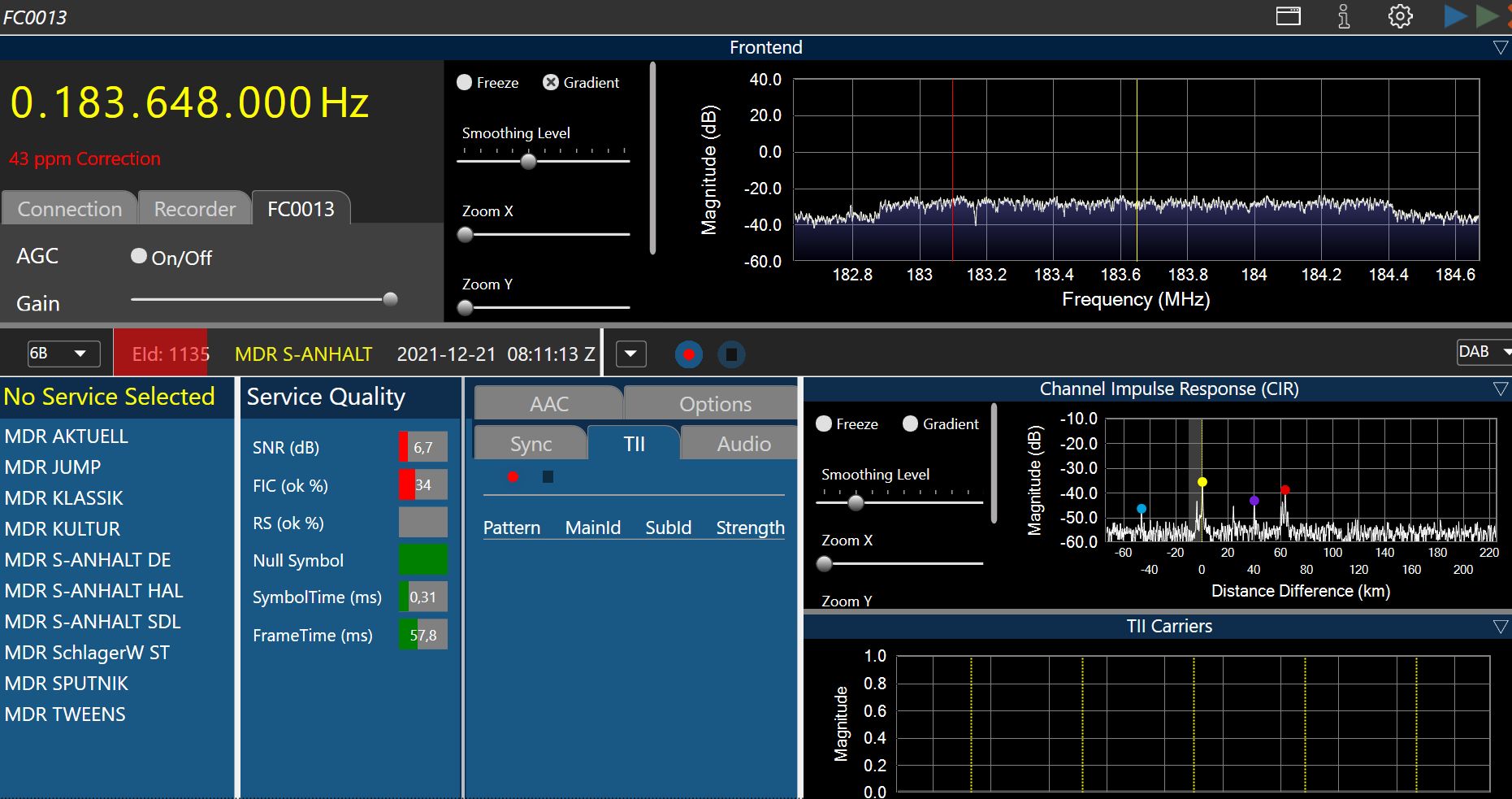

Seit gestern ist keine Tropo. Der Gelbe Spike im CIR mit TII 4010, den ich eigentlich der Entfernung nach ganz klar Erxleben zuordnen wuerde, ist bei mir mit Abstand der staerkste im 6B. Daher kann es gut sein, dass das doch Kloetze ist. Wundert dann allerdings, warum bei dir nichts mehr geht. An den -3dB aus Dequede liegt das garantiert nicht, denn ich bin noch viel weiter weg als du es bist. Hoehe bringt natuerlich viel, siehe Brocken rot oder Schneidlingen lila. Dequede ist der blaue, Kapaunberg der kurz vor dem gelben. Kloetze / Erxleben ???
Wenn du faehrst, schau dir den Empfang in Salzwedel an. Sollte Kloetze nicht synchron sein, duerfte da so gut wie gar nichts gehen.
Wenn in Salzwedel Empfang ist, fahr nach Kloetze. Vielleicht steckt der Stecker am Sender ja noch auf der Kunstantenne und heizt diese mit 2kW. :lol:

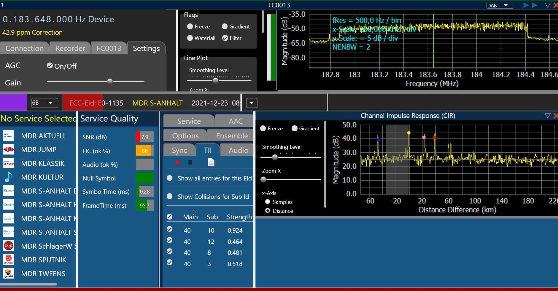

Die 4012 scheint es wirklich zu geben.
Da die 4010 so stark dominierend ist duerfte das dann tatseachlich Kloetze sein, den man um 34km in Richtung Brocken geschoben hat, damit beide zusammen noerdlich in Salzwedel funktionieren koennen.
Warum Erxleben (rosa Spike?) dann aber so selten zu sehen ist und auch verschoben? wurde, wundert mich. Kann natuerlich sein, das der nicht nach NordOst sendet obwohl koordiniert.
Hoeren kann ich den 6B trotz gutem Pegel heute kaum, dazu muesste Dequede abgeschaltet werden. Der einzige aber heute dann doch zu stark empfangene Standort der nicht in's SFN passt. :mrgreen:

Also ich bin mir jetzt ziermlich sicher, dass Erxleben die 4012 und Kloetze die 4010 hat.
Eine ca. 20km Verzoegerung von Erxleben macht durchaus Sinn um eventuelle Tropo bedingte SFN Stoerungen mit dem Kulpenberg oder auch im Grossraum Halle zu vermeiden.
Ihr koennt ja mal Kloetze 4010 und Erxleben 4012 eintragen. Dann kann man das besser mit Qirks auf der Map beobachten, ob es mit den jeweiligen Empfangsbedingungen / Entfernungen, zu anderen, wirklich bekannten Standorten, schluessig aussieht. :-)
