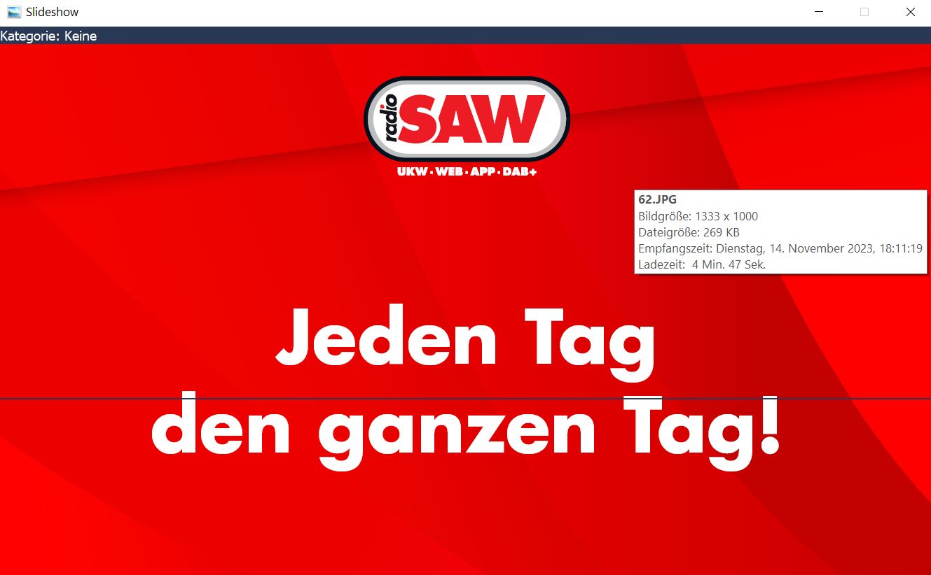

Bei radio SAW ist nun auch keine Slideshow und Titelanzeige mehr vorhanden. Der Petersberg sendet zwar auf UKW aber der 11C ist noch offline. 11D Bayern wird deswegen auch nicht besser oder schlechter, es folgen nur die Balken des 11D durch Auf - und Abschaltung des 11C. Bei Programmen die zusätzlich aus Pettstädt senden kann ich gar nicht sagen ob der Petersberg sendet.

... bei SAW wurde bei mir jetzt ein Slideshow Bild geladen, und das ist sehr Groß. Das Original lässt sich in der Größe leider nicht hochladen ... :D

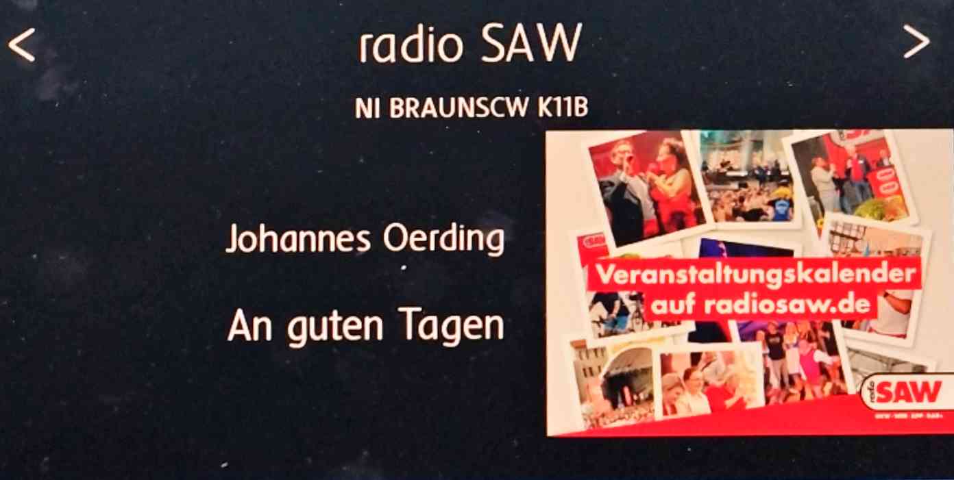

Außer dem PC habe ich noch keinen einzigen DAB Empfänger gefunden der die aktuellen Bilder von radio SAW verarbeiten kann, nicht mal das Autoradio.
BeitragVerfasst: Do 16. Nov 2023, 16:54
Beiträge: 9805
Man hat mir geschrieben das die Bilder heute angepasst wurden. Danke an sat869 für das Nachsehen. Mein Autoradio zeigt sie wieder an.
