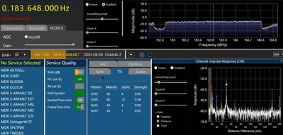

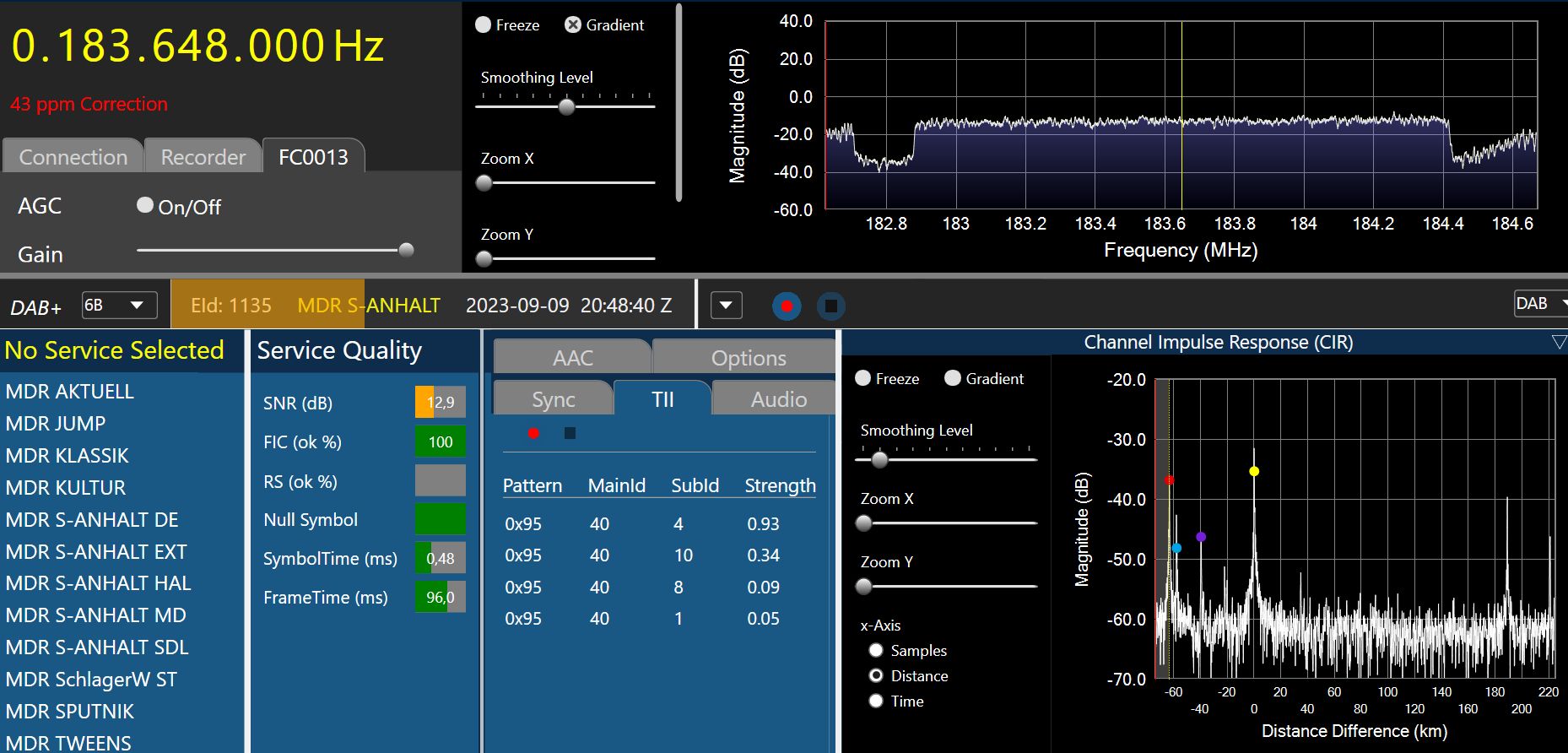

Nur ein Standort des SFN ist bei Tropo unwahrscheinlich. Sieht's ja welche ich hier gerade im 6B habe. Die uebergrossen SFNs zerstoeren sich dann auch gerne selber, bei uns weit ausserhalb des Versorgungsgebietes.
Im 11C kommt bei dir heute garantiert DK von hinten mit drauf, bei mir nicht nur heute sondern immer.
6Bmdr.jpg [ 214.74 KiB | 5252-mal betrachtet ]
