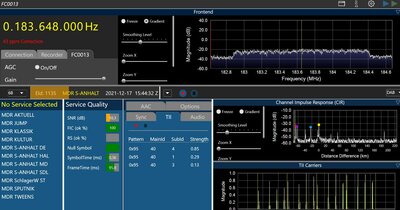

Also ich moechte Kloetze noch nicht bestaetigen. Der sollte eigentlich zwischen Dequede und Kapaunberg / Erxleben liegen. Einen TII 40 09 habe ich bisher auch noch nie gesehen.
mdr6b.jpg [ 232.84 KiB | 3871-mal betrachtet ]

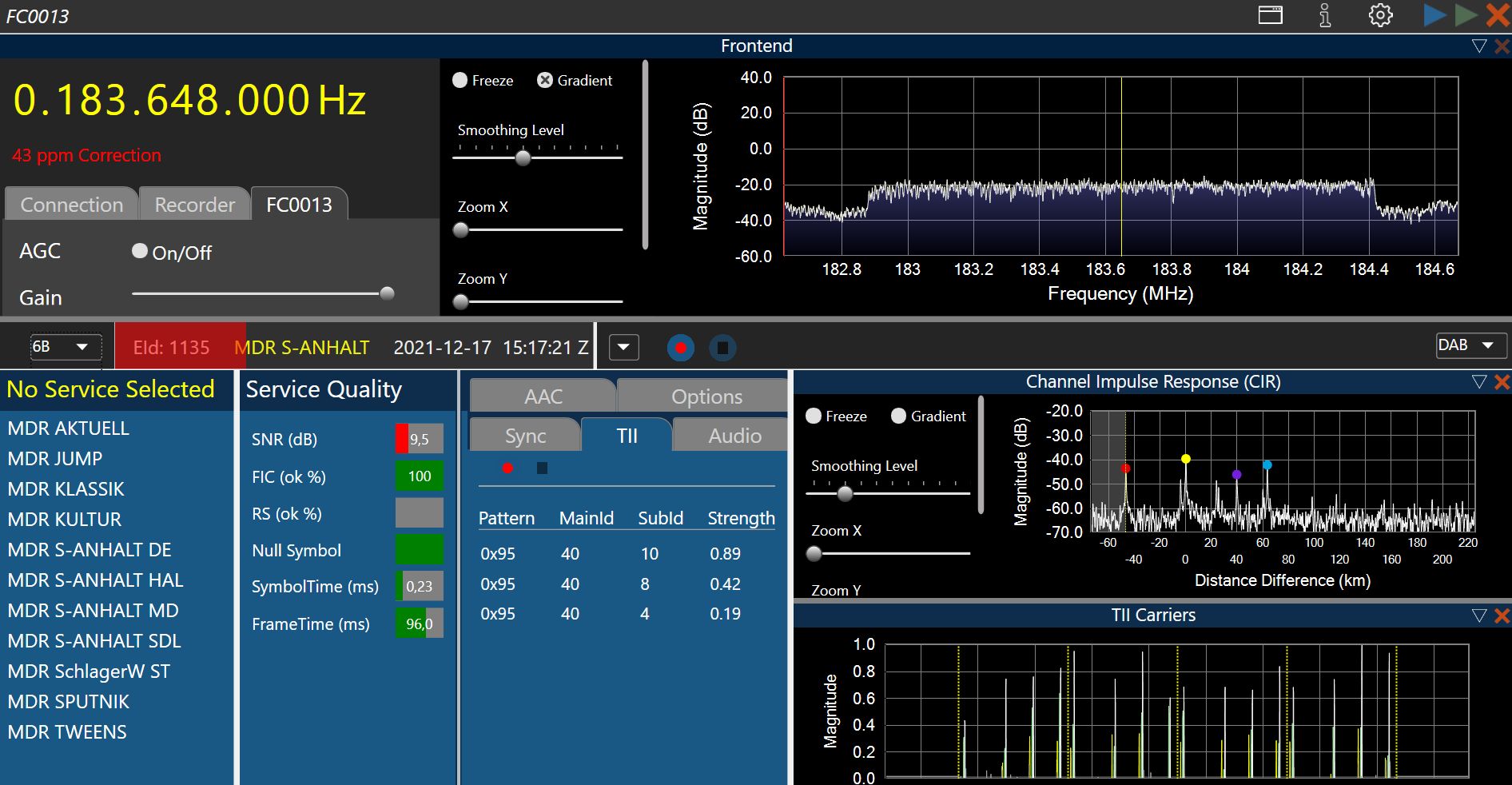

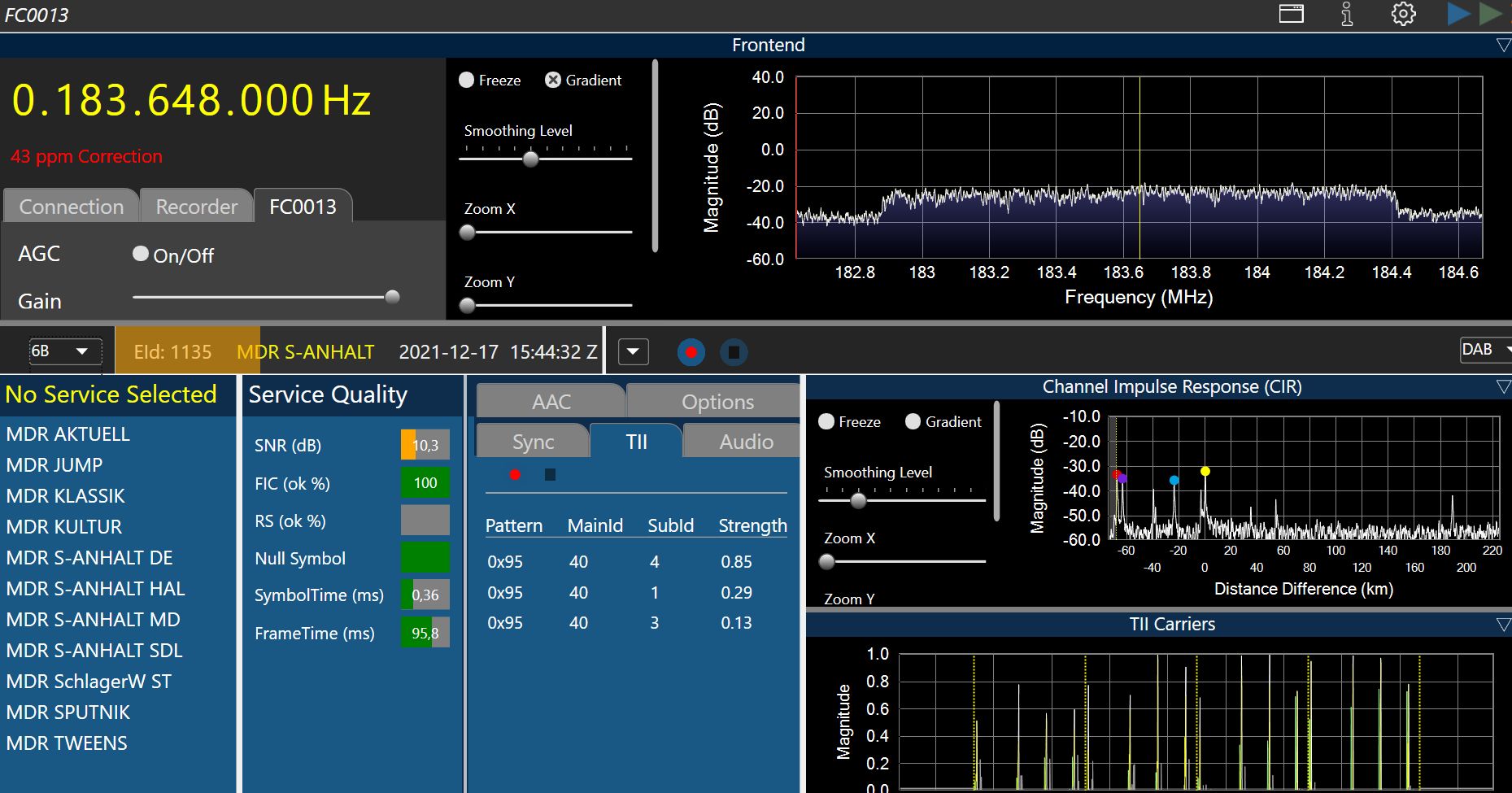

Hier nochmal eine andere Konstellation, mit Brocken, Kapaunberg und Schneidlingen dominierend.
Wenn die 4010 Erxleben ist, passt das bis auf 2km zur echten Entfernung zum Brocken. Kapaunberg hat ca. 15km Nachlauf und ist daher im CIR dichter am Brocken als in Wirklichkeit. Die 15km braucht Kapaunberg auch, damit der Brocken noerdlich Magdeburg nicht das SFN stoert, denn Kapaunberg steht 96km vom Brocken entfernt. Erxleben braucht keinen Nachlauf, der steht noch innerhalb der zulaessigen Entfernung zum Brocken.
mdr6b2.jpg [ 229.53 KiB | 3859-mal betrachtet ]

Klötze kann also definitiv nicht 40-10 sein?
auch nicht wenn man einen SFN Fehler annimmt?
BeitragVerfasst: Fr 17. Dez 2021, 18:06
Beiträge: 7758
Doch, kann schon. Dann haette er 34km Nachlauf, was ihn auf eine 65km virtuelle Entfernung zum Brocken bringen wuerde. Der starke Pegel wundert mich schon etwas, durchschnittlich ist die 4010 der hier am staerksten ankommende.
Allerdings fehlt dann da wo Erxleben sein muesste ein Spike im CIR und bei der Hoehe muss der auch mal mit TII zu sehen sein, wie u.a. Kapaunberg.
Ist halt schwierig aus der Ferne zu beurteilen, wenn mehr als nur ein Standort im SFN mit Vor oder Nachlauf arbeiten.
