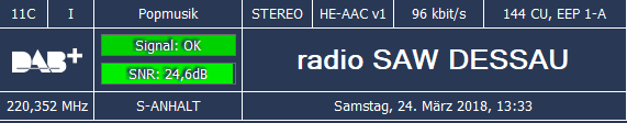

Neues Programm im 11C. Die Magdeburger haben die Datenrate von 88kBit/s auf 96kBit/s rauf genommen. Fehlerschutz bleibt bei 1A. Die Hallenser haben nichts geändert und senden bei 2A mit 104kBit/s bis 112kBit/s. Es sind noch 90CU frei.

Keiner hat gesehen was vergessen wurde? Der Programmtyp "Pop Musik" wird einzig bei SAW Dessau vergessen. Sieht man in den FIC Daten oder es fällt auf guten Radios auf. Soundtechnisch ist alles top.
Ich werde dann mal wieder Kontakt aufnehmen und fragen ob die lokalen Auseinanderschaltungen wieder kommen werden. Bisher läuft wohl auf allen Versionen der Hallenser und Magdeburger das selbe, zumindest habe ich nichts anderes mitbekommen.

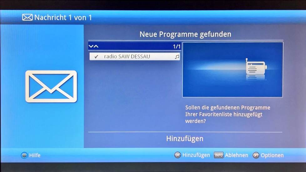

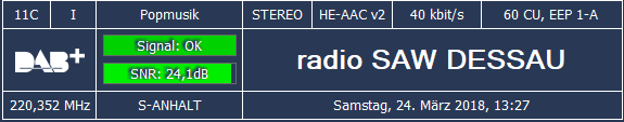

Heute wird die Lokalschaltung getestet. Das ganze kurz vor halb. Dann gibt es auch den Programmtyp welchen man ohne Lokalschaltung bei SAW DESSAU vergessen hat. Die Bitraten aller Magdeburger Programme werden technisch bedingt reduziert bei 1A auf 80kBit/s, bei Rockland auf 72kBit/s und bei den 4 SAW Programmen auf 40kBit/s was für die Werbespots ausreichend ist. Andis DAB Player benötigt leider jedes mal einen neuen Suchlauf.

Audio-Service 0xD7D9, Label: 'radio SAW DESSAU', ShortLabel: 'SAW DE', PTY: Pop Music (dynamic), NumComponents: 1 (Audio: 1, Data: 0)
AudioComponent, SCIdS: 0, Label: '', ShortLabel: '', ASCTy: 0x3F (AAC), SubChId: 6, StartCU: 616, NumCU: 60, ErrorProt: EEP 1-A (FEC: 1/4), Datarate: 40 kbit/s, NumUserApps: 1

Benoetigt der DABPlayer wirklich jedesmal einen neuen Suchlauf oder wuerde es auch reichen, nachdem nun beide Varianten einmal eingelesen wurden, nur auf ein anderes Programm zu schalten und zurueck?
Der einzige Unterschied ist, dass die SubChId: 12 auf 6 wechselt und sich natuerlich auch die CU Positionen aendern. Das mal PTY drinnen ist und mal nicht, koennte darauf hindeuten, dass dazu im Muxer immer zwischen zwei (oder mehreren) unabhaengigen aber jeweils kompletten Muxer Konfigurationen hin und her geschaltet wird. Das ganze sicherlich nach Timer gesteuert und nur bei einer Konfiguration das PTY vergessen wurde einzutragen.
Audio-Service 0xD7D9, Label: 'radio SAW DESSAU', ShortLabel: 'SAW DE', PTY: -, NumComponents: 1 (Audio: 1, Data: 0)
AudioComponent, SCIdS: 0, Label: '', ShortLabel: '', ASCTy: 0x3F (AAC), SubChId: 12, StartCU: 528, NumCU: 144, ErrorProt: EEP 1-A (FEC: 1/4), Datarate: 96 kbit/s, NumUserApps: 1
