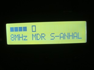

ich frage mich ob Stendal (163 Grad) möglicherweise schon läuft und hier mit eingefangen wird zusammen mit Dequede (164 Grad) heute bei den angehobenen Bedingungen? das würde einen gewissen SFN Effekt geben. auch bei starkem Tropo (also nur Dequede oder Brocken) komme ich im 6B sonst nie über 6-8 Balken hinaus. das Signal ist schon außergewöhnlich stark. selbst der stärkere 6C vom Drachenberg kommt da nicht ran. der 6C vom NDR ist seitdem er dort hinüber gewegselt ist, IMMER stärker gewesen als der 6B vom MDR.
der MDR Mux spielt heute fast aussetzerfrei sogar indoor an einem Pure Gerät

BeitragVerfasst: Fr 16. Dez 2022, 09:08
Es sind neue Standorte zu sehen. Der rote, rechts neben Dequede, muesste Stendal sein. Ist aber ohne Tropo von hier aus nicht klar zu sagen, da der mdr im Norden, ausser Dequede, wegen dem Brocken mit sehr starkem Vor/Nachlauf arbeitet.

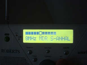

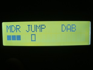

BeitragVerfasst: Sa 17. Dez 2022, 17:13
der MDR 6B performedt auch heute Nachmittag (Stand:16 Uhr Ortszeit) sehr gut bei mir. geht besser als der eig. stärkere 6C.

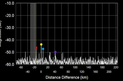

BeitragVerfasst: Fr 26. Mai 2023, 08:27
der 6B Standort vom Kulpenberg zerschießt das SFN vom MDR.
ich habe den 11C derzeit vom Brocken aus 190 Grad und der 6B kommt mit 20 Fehlern schlechter
11C: 10 SR / 30 SR (schwankend)
6B: 30 SR / 50 SR (schwankend)
es ist definitiv der Kulpenberg aus 185 Grad der hier stört, denn der kommt auch auf 8B herein.
wenn ich sonst nur Empfang vom Brocken habe und kein Thüringen geht, ist 6B immer stärkerer

BeitragVerfasst: Fr 26. Mai 2023, 08:35
Beiträge: 9806
Das ist absoluter Quatsch. Der MDR ist hier in der Region stabil wie nichts anderes und dem 5C deutlich überlegen.
Richtig ist das er bei weiterem Fernempfang beispielsweise im Thüringer Wald negative Veränderungen bewirkt wie man seit seiner Inbetriebnahme beim 6B vs. 11C beobachten kann. Bei Abschaltung des Kulpenberg verschwinden die Störungen dann im Raum Arnstadt/Oberhof. Man muss das SFN an die Region anpassen, eine Notwendigkeit die in den Mittelgebirgen nun mal sein muss. Da müssen die Berge gesehen werden die das Signal vom weit entfernten Brocken immer wieder beeinflussen. Man glaubt gar nicht wie gut der sogenannte Petersbrocken 11C selbst im Burgenlandkreis noch funktioniert. Der 6B muß zwischen den beiden Signalen eingefasst werden und bleibt selbst bei starken Wetterschwankungen und dem Einfluß der nördlichen 6B Standorte noch stabil. Der tiefer gelegene Norden aus Sachsen-Anhalt fällt im viel höher gelegenen Süden nämlich noch sehr stark ein.

BeitragVerfasst: Fr 26. Mai 2023, 10:18
also seit etwa 20 Min. habe ich den 6B wieder stabil mit 5 Balken und durchgehend Audio.
und der 11C ist weg, weil das leichte Tropo verschwunden ist. auch auf UKW gut zu sehen
also hatte sich der MDR durch Laufzeitunterschiede hier vorher selbst zerstört.
ich hatte dann Rockland 11C gehört, der lief sauberer als der (stärkere) MDR
