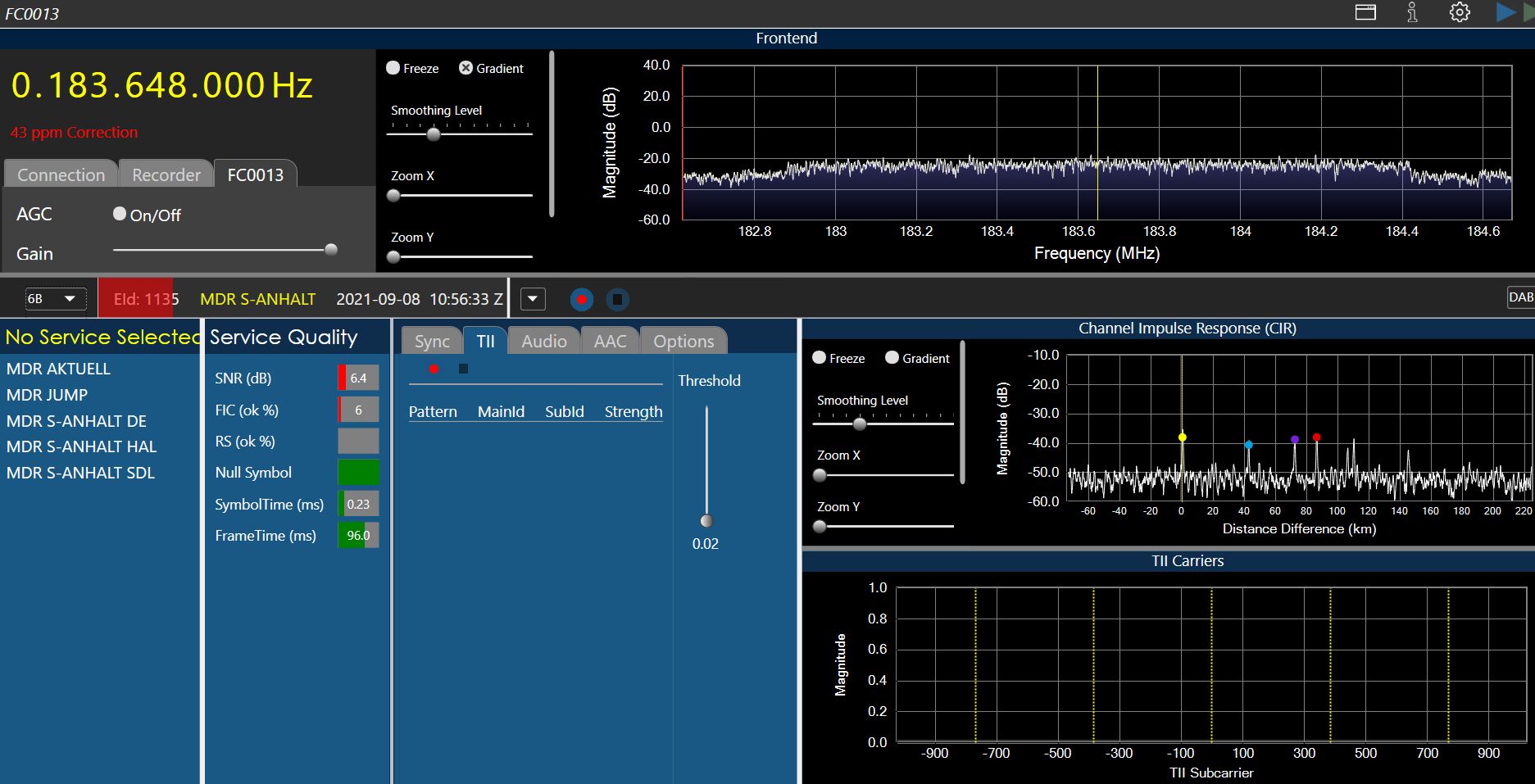

BeitragVerfasst: Mi 8. Sep 2021, 12:46
dein Wort in Gottes ohr, ich hoffe es sehr.
bei den heutigen Nullbedingungen geht der 6B jedenfalls ähnlich schlecht oder gut wie der doppelt soweit entfernte 6C oder 7A.
BeitragVerfasst: Mi 8. Sep 2021, 13:01
Beiträge: 7757
Heute loescht er sich wie so oft selbst aus, weil weit entfernte Standorte wie Schneidlingen hier staerker empfangen werden als Dequede. Im 9B beispielsweise dominiert Visselhoevede und nicht wie sonst Dannenberg.
Kloetze und Erxleben passen spaeter beide noch in das 75km Guardinterval zu mir. Alle anderen 6B Standorte wirken als Stoerer. Wird bei dir aehnlich sein.
6b.jpg [ 195.81 KiB | 3282-mal betrachtet ]

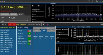

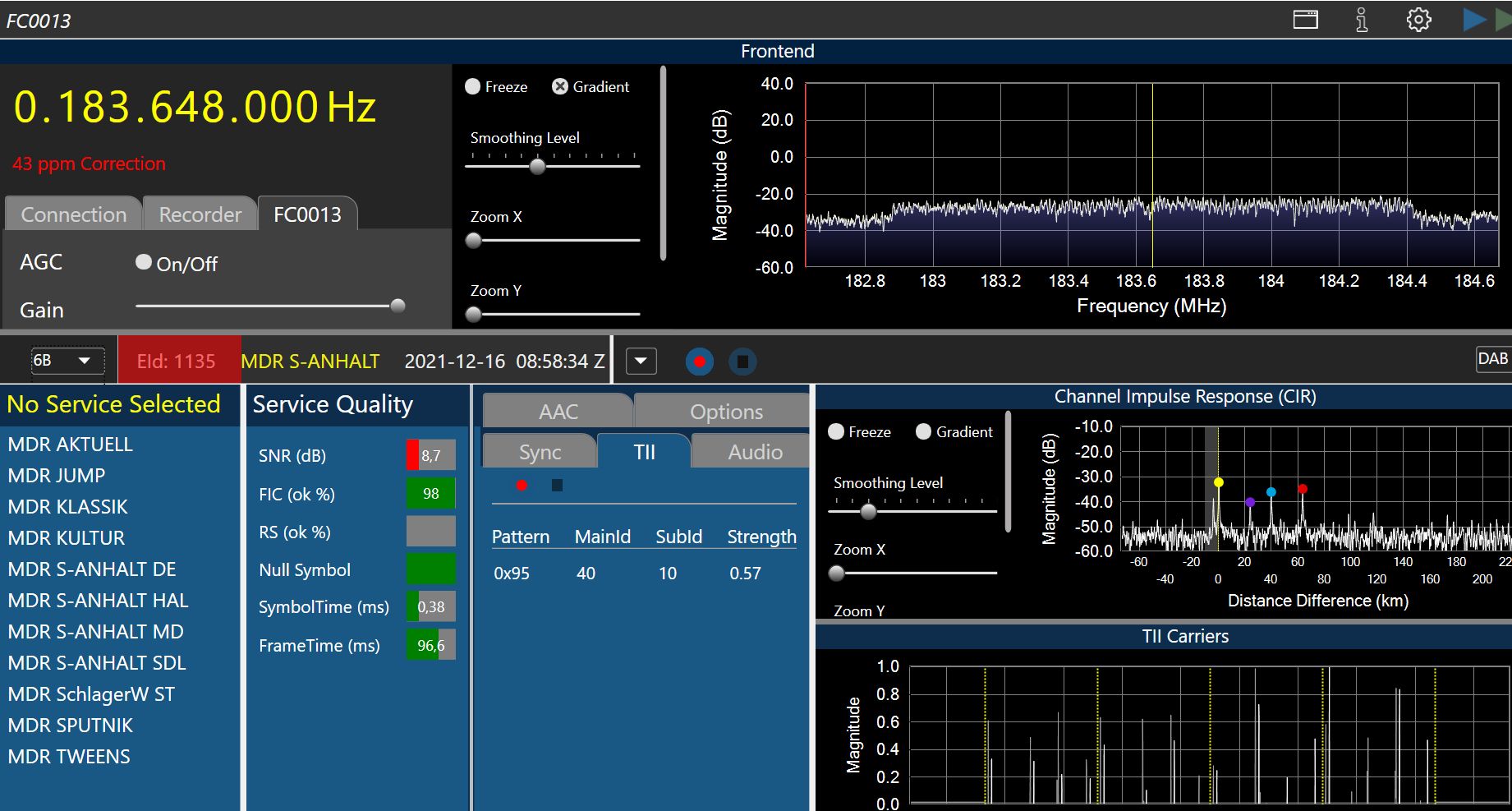

BeitragVerfasst: Do 16. Dez 2021, 11:03
Beiträge: 7757
Der Standort mit dem TII 4010 ist seit heute neu.
Von der Entfernung her duerfte das Erxleben sein. Ist aber schwer zu sagen da zumindest Dequede und Kapaunberg Nachlauf haben, das mdr 6B SFN generell mit Vor/Nachlauf arbeitet.
6Bmdr4010.jpg [ 223.17 KiB | 2771-mal betrachtet ]

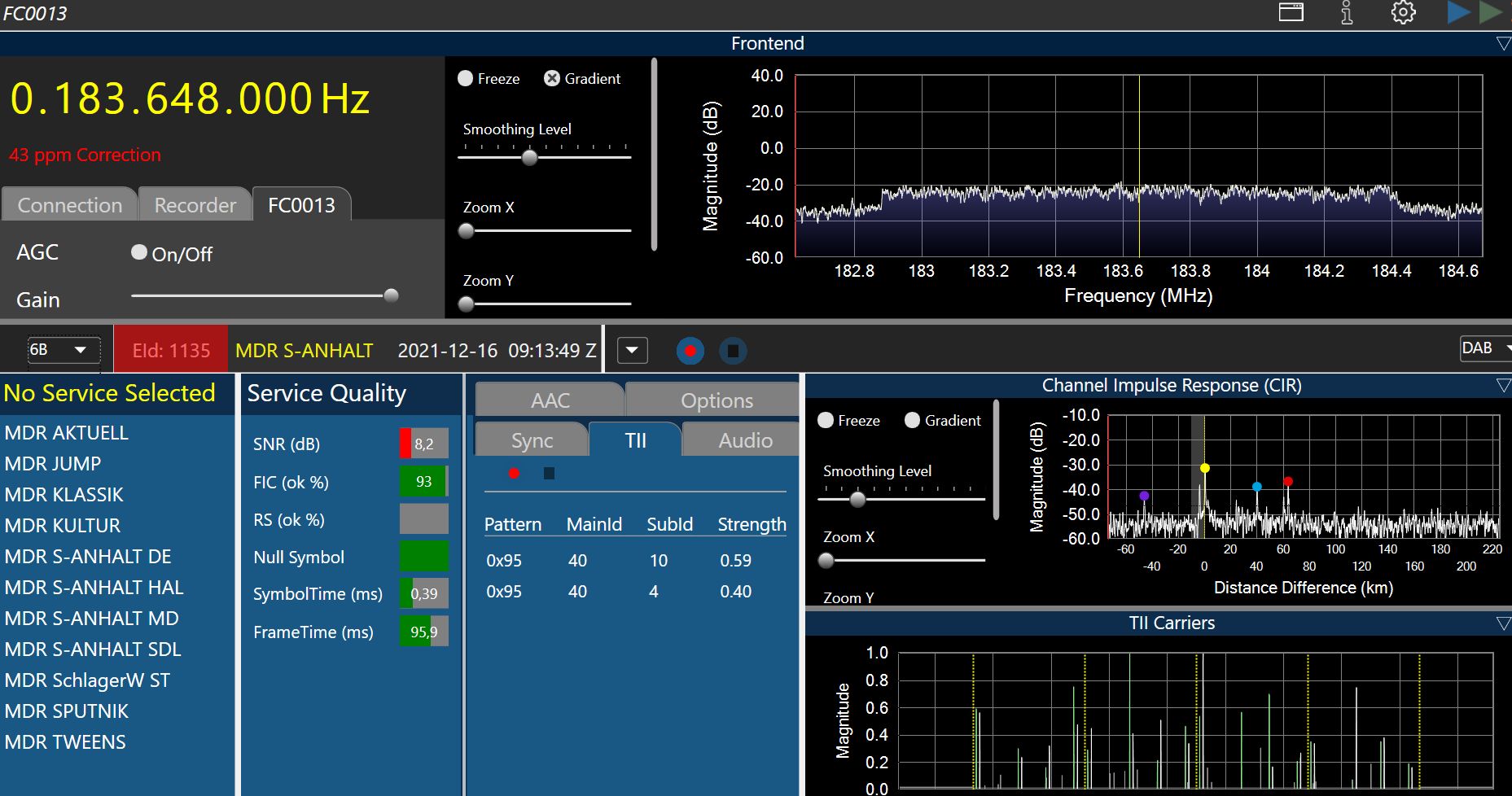

BeitragVerfasst: Do 16. Dez 2021, 11:17
Beiträge: 7757
Es ist Erxleben. 5km hinter Kapaunberg und 45km hinter Dequede. Der Abstand Dequede zu Kapaunberg ist im CIR unveraendert. In Wirklichkeit sind die Entfernungen (von mir aus gesehen) groesser.
6Bmdr4010.jpg [ 226.38 KiB | 2768-mal betrachtet ]
