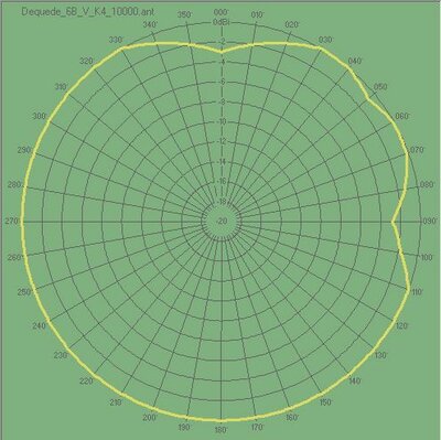

Die Frage ist auch, ob man an der Antennenkonstruktion in Dequede was ändern wird.
Koordiniert für die 10 kW ist das Diagramm:
dequede_6b_koordiniert.JPG [ 51.36 KiB | 3034-mal betrachtet ]
Genutzt wird aber aktuell das Diagramm:
dequede_6b_genutzt.JPG [ 52.21 KiB | 3034-mal betrachtet ]

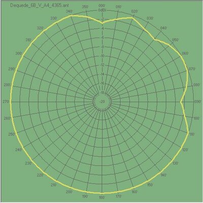

Und geplant für die 4,4 kW ist das Diagramm, leichte Änderungen ggü. den 10 kW:
dequede_6b_geplant.JPG [ 52.08 KiB | 3034-mal betrachtet ]
