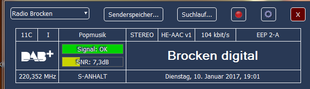

Wenn man nicht jeden Tag alles abklappert, so ist es Hallenser.
89,0 RTL digital 104kbit/s EEP2-A
89,0 RTL InTheMix 112kbit/s EEP2-A
Bei SAW hat sich nichts geändert und auch 1A sendet weiterhin mit 80kbit/s und EEP1-A. Das 11C und 12C gleich sind ist ja eigentlich selbstverständlich.
Ach ja Brocken digital alias Radio Brocken auch mit 104kbit/s und EEP2-A.

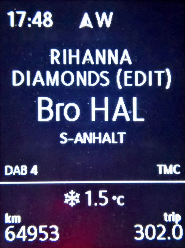

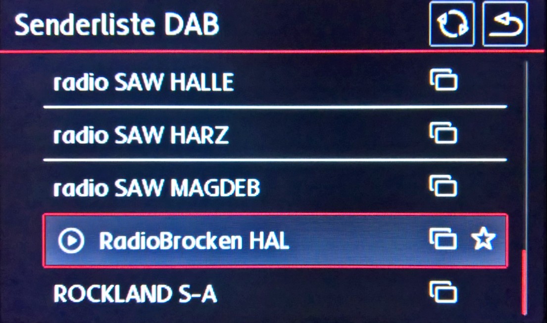

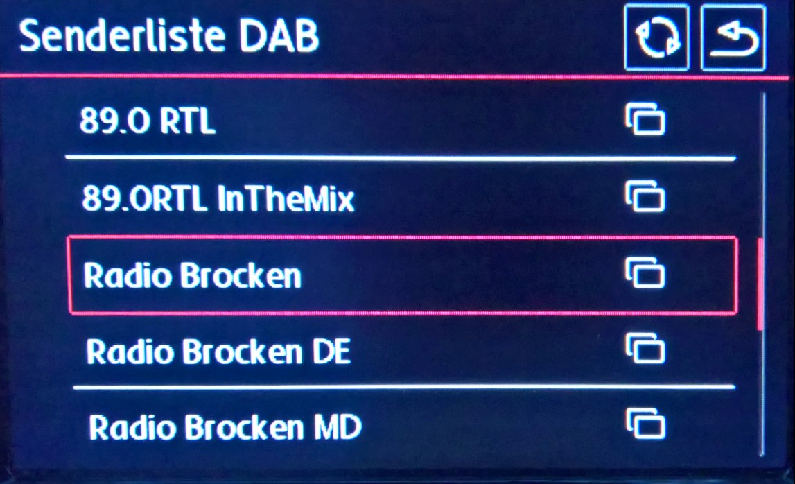

Beim langen Namen "RadioBrocken HAL" ist alles ausgereizt. Mein Autoradio sortiert ihn etwas weiter unten ein. Je nach Radio kann das aufgrund der alphabetischen Anordnung passieren.
