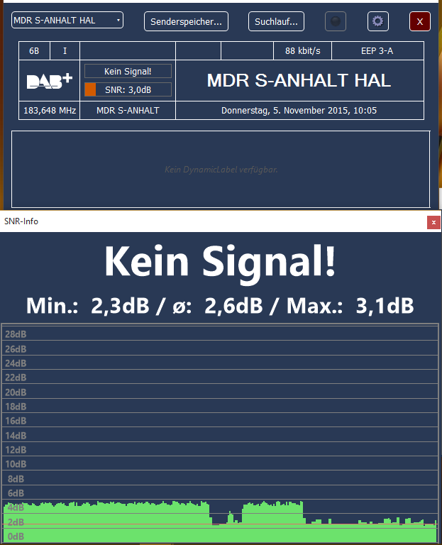

BeitragVerfasst: Do 5. Nov 2015, 12:06
Pettstädt ist off und das ist ja äußerst merkwürdig, denn nun kommt überhaupt nichts Verwertbares vom 6B mehr an. Die Frage ist nun, warum ist von Halle 6B (10KW) nichts mehr zu empfangen, obwohl der 11C Halle (5KW) zur gleichen Zeit mit 5-6dB SNR sauber zu empfangen ist. Mit dem Gleichlauf von Halle und Pettstädt auf 6B hat das also überhaupt nichts zu tun, was ich bisher immer vermutet hatte.
Bleibt eigentlich nur noch eine Möglichkeit. Der 5C und 8B als Ortssender Gera macht mir auf den unteren Kanälen alles platt. Mit diesem Problem muss ich mich mal auseinander setzen.
Pettstädt off.PNG [ 37.43 KiB | 11153-mal betrachtet ]

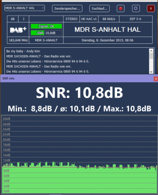

BeitragVerfasst: Di 8. Dez 2015, 12:31
Das Signal ist ziemlich ruhig, da kann man die Abschaltung gut sehen. Der Sender Wittenberg/Gallunberg bringt hier also noch ca. 1dB. Das SFN ist sauber eingestellt und die Sender ergänzen sich. Einen Nachteil hat die ganze Sache allerdings, die Audioschwelle liegt bei ca. 7dB SNR. Bei einem eventuellen Signaleinbruch ist da schnell ein Aussetzer zu hören.
Wittenberg off.PNG [ 44.37 KiB | 11038-mal betrachtet ]
