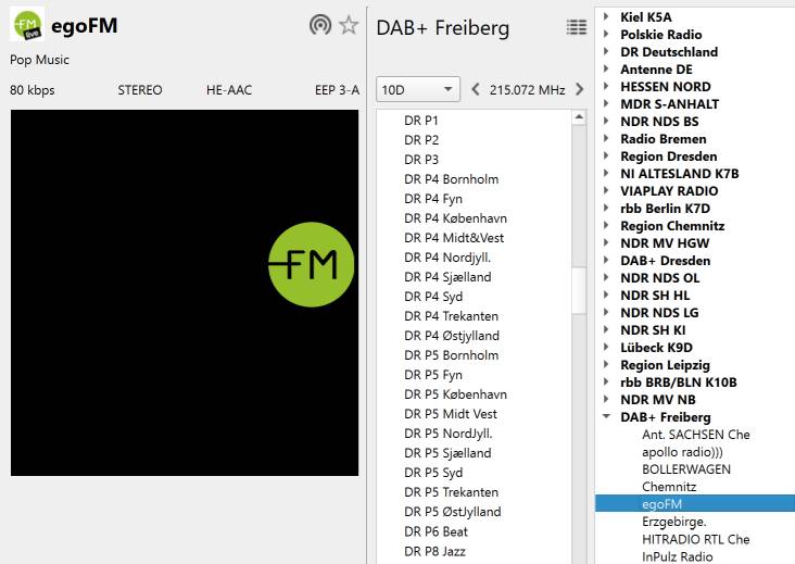

Das Logo im SPI Dienst scheint mit 'durchsichtiger' Schrift zu sein. Bei schwarzem Hintergrund ist nur gruen FM zu sehen.
In der Slideshow ist es dann ok.
Der Fehler im SPI ist evtl. auch anderswo.

Ist etwas seltsam, habe mich auch schon gefragt was das sein soll. Seit AbracaDABra kann ich das endlich auch sehen. Mit QIRX 3.2.3 bringe ich den 6C Leipzig neben dem 6B nicht zum Laufen. In Leipzig ist es das selbe.
Bei AbracaDABra kann man den Slideshow Hintergrund anpassen. Nimm doch mal blau. Zu finden unter Einstellungen > Andere > Slideshow Hintergrund.

Ja dann geht's natuerlich. Die meisten Autoradios haben aber schwarz als Hintergrund. Da macht sich der Fehler dann bemerkbar.

Das Logo von egoFM im SPI-Dienst im 5C stammt noch aus der Zeit im 9D NRW.
Seit dem ist das Logo dort auch „kaputt“ hinterlegt.
