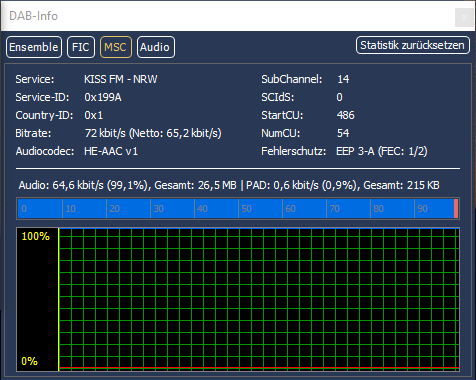

Also nach meiner Information wird die reine Audiobitrate nur durch die Slideshow beeinträchtigt, der Text hat damit nichts zu tun. Es ist völlig egal ob ich nun DLS sende oder nicht, die Audiobitrate bleibt eigentlich die selbe.
Dann bist du offensichtlich falsch informiert :lol:
Hier mal ein Beispiel von Kiss NRW, die senden auch nur Radiotext ohne Slideshow.
Der Radiotext braucht ca. 0,6 kbit/s, also relativ wenig.
kiss_dls.PNG [ 16.49 KiB | 6283-mal betrachtet ]

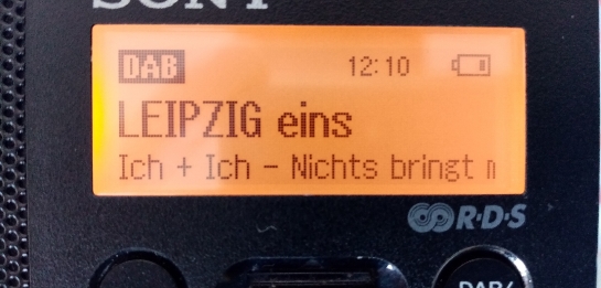

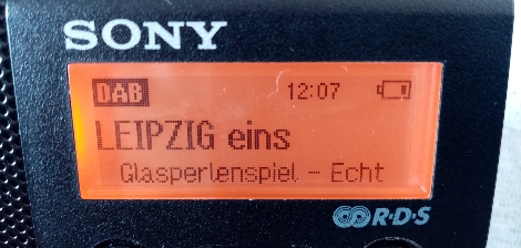

Bei Leipzig Eins sind die Titelinfos zurück. Werden allerdings nur kurz am Anfang angezeigt. Die meiste Zeit steht weiter "Deutschpop nonstop" drin. Und der Klang ist für Divicon Verhältnisse ungewöhnlich gut.
2_IMG_20211210_121305.jpg [ 99.58 KiB | 5899-mal betrachtet ]
1_1_IMG_20211210_120735.jpg [ 90.01 KiB | 5899-mal betrachtet ]
