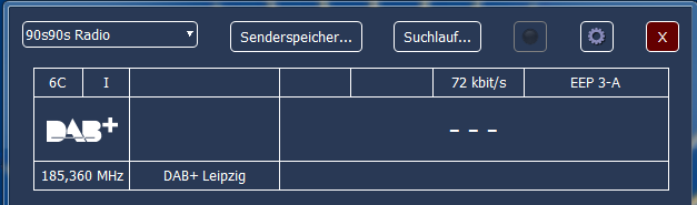

Leerzeichen oder keine Aussendung von Datenströmen?
Das sieht so aus. Was da nun faul ist kann ich Dir auch nicht sagen.
Unbenannt6.PNG [ 16.76 KiB | 6152-mal betrachtet ]

Wolle hat geschrieben:
Wahrscheinlich ist der Audiostream tatsaechlich vorhanden aber wird extrem fehlerbehaftet in den Multiplexer gegeben, so dass es nicht zur Wiedergabe im Empfaenger reicht. Koennte ein Zufuehrungsproblem (sehr hohe Bitfehlerrate auf der Zufuehrungsleitung) relativ nah am Multiplexer sein, so dass die meisten (die Programme auf dieser Leitung) aber nicht alle Programme betroffen sind.
