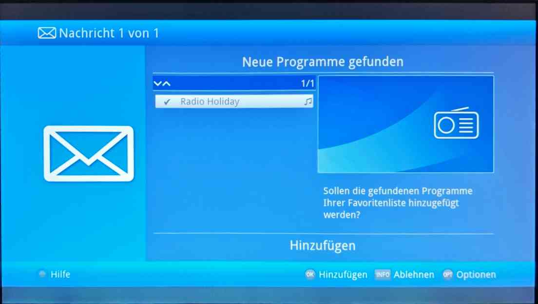

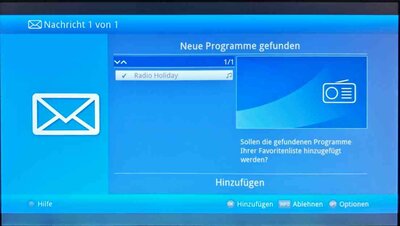

BeitragVerfasst: Di 23. Sep 2025, 13:06
Werter pomnitz, der Sender heißt NIUS, nicht NUIS.
Und woher hast du das zitiert? Ich kann diesen Post nirgends finden, weder hier noch im Nachbarforum.
Ich habe meinen Beitrag angepasst. Mal sehen ob sich in Dresden auch noch etwas ändert? Die Kennung der 1698 ist aus dem 10A vollständig verschwunden. Der Beitrag ist aus dem DF Forum im DAB Teil zu finden. Spätestens heute hätte mich der TechniSat der jeden Morgen kontrolliert informiert. Sowas wird alles nicht mehr hergestellt.
