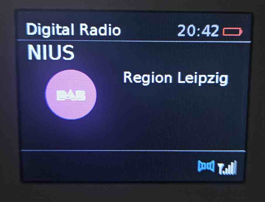

Jetzt ist ganz überraschend NIUS im 10A auf dem Platz von Holiday augetaucht. Ich war eben live dabei, wie sich die Kennung geändert hat. Wenig später wurde auch der Radiotext von Holiday deaktiviert.
Edit: Kennung wurde nochmal geändert, in "NIUS Radio".

Offenbar gefällt das Programm nicht denn ist es schon wieder weg. Nun senden Radio Holiday in Sachsen und NUIS in Thüringen mit der selben PI. Das können die Radios gar nicht unterscheiden. Wer wie ich Sachsen und Thüringen hat bei dem ist es reine Glückssache was gerade ausgewählt wird. Im Auto sicher ein lustiger Spass. In Niedersachsen hat NIUS eine ganz andere Kennung.

Bleiben wird doch mal bei den Tatsachen. NIUS hat keine Zuweisung von Kapazitäten in Sachsen. Punkt.

Aber wie kann es dann sein, dass der so unbemerkt über die Radio Holiday Parameter senden konnte? Gabs da einen, wenn auch fragwürdigen Deal mit der Radiogroup? Man kann doch nicht einfach so unlizensierte Programme auf einen Mux bringen, noch dazu auf der Kennung eines eigentlich anderen Senders, der dort legal sendet.
Wäre eine Radio Holiday Abschaltung auch ohne NIUS seitens des Senders geplant gewesen?

Laut Auskunft der SLM hat NIUS eine bundesweite Lizenz. Damit würden sie keine sächsische benötigen.
Was fehlt ist eine Zuweisung für Sachsen.
Ganz einfach, weil mutmaßlich eine gemeinsame Zuführung zu Uplink für die Muxe in TH und Sachsen besteht. Auf diese wurde NIUS aufgeschaltet, wo dann erst später auffiel, dass für Sachsen die Zuweisung der SLM fehlt.
Warum ist der Deal des Platztausches für Thüringen deiner Meinung nach fragwürdig?
Dass Sendeplätze auf den Plattformmuxen unter den Anbietern getauscht werden, ist doch marktübliches Vorgehen und alles andere als fragwürdig.
