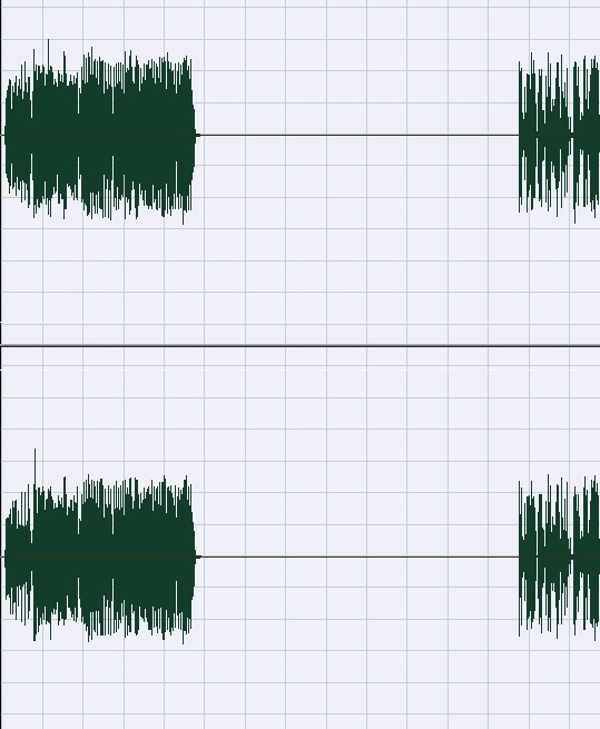

zu Jam FM:
den Ausfall kann ich für Norddeutschland ebenfalls bestätigen. Promo für irgendeinen Club in Berlin "Ecke Kantstraße" (was soll das?) und dann Feierabend bis es wieder reingeht in die Mucke.
es läuft weder das akustische Trenner-Element (Werbe-Pingle) noch das unhörbare Cue-Signal/Impuls zum Auslösen des Blocks was im Spektrum zu sehen sein müsste
1min20 Leerlauf Jam.jpg [ 76.69 KiB | 2690-mal betrachtet ]
1:19 Sendepause mit Stille. komisch dass auch kein Watchdog anspringt. typisch RTL eben, alles schön Billig und darf ja nix kosten
Fazit: da hat wohl die Dispo gepennt und für heute nix eingebucht (ist doch kein Feiertag in Berlin oder?) oder Software Fehler oder kein Zugriff , aber kein Fehler im Playout.
komisch dass der Werbetrenner uahc nicht läuft, der liegt üblicherweise in einem anderen Ordner als die Spots (die werden doch nicht aus der cloud kommen oder?)
da werden sich die Kunden aber freuen dass sie dafür bezahlen
die sollten sich mal den Schaltplan von heute zuschicken lassen
vieles was technisch (Quantum heißt das Zauberwort) an Ausspielungswegen möglich ist oder wäre wird aber derzeit noch nicht genutzt, weil das den Anbietern zu fehleranfällig ist. so muss man eben mit der Fremdwerbung leben

Ich denk schon, dass da was läuft, es wird nur nicht zu den Muxen übermittelt, warum auch immer. Die haben doch normalerweise beide Playouts im Studio immer vor sich. Das VT mit Deutschlandwetter direkt nach den News fehlt nämlich auch. Morgen werd ich mal Berlin 7B vergleichen, mit der originalen UKW-Variante. Ich kann mir kaum vorstellen, dass es da auch diese Löcher gibt.
So, nun hab ich JAM FM mal gegen 7B Berlin verglichen, das Signal läuft perfekt synchron mit dem 12A. Die Sendelöcher existieren nur in der überregionalen Version, also in meinem Fall auf 12A Sachsen. Auf 7B läuft alles punktgenau, keine Löcher, alles da. Die "Lücke" zwischen dem Newsfeed und dem Eigenspot ist in Berlin das Stadtwetter und der Verkehrsservice. Man kann synchron beobachten, was während der Lücke eigentlich läuft. In der neutralen Version kommt an dieser Stelle normalerweise ein bundesweites Wetter. Dann kommt der Eigenwerbespot zu dem Club, dieser läuft wieder wunderbar synchron auch in der neutralen Version, danach gibts dort wieder Stille während in Berlin der Werbetrenner erklingt und normal die Werbung kommt (Kaufland, Vattenfall uvm....). In der neutralen Version weiter Stille, bis das normale Programm wieder anfängt. Auch dieses startet perfekt synchronisiert auf beiden Ausspielwegen 7B und 12A.
Fazit: Die Sendelöcher, die es in der neutralen Version zur Zeit immer noch gibt, sind in Berlin mit eigenen Inhalten bestückt, die nicht mit durchgestellt werden, da diese ja normalerweise andere Inhalte für wenige Sekunden bekommt. Warum auch immer das in der neutralen Version abhanden gekommen ist.
Wer JAM FM in Berlin und drumherum hört, bekommt von dem ganzen Prozedere also nichts mit. Fraglich ob man es im Studio auch bemerkt, dass da mit der neutralen Version etwas nicht in Ordnung ist?? Schließlich machen die ja noch das Wetter VT für die neutrale Version.
