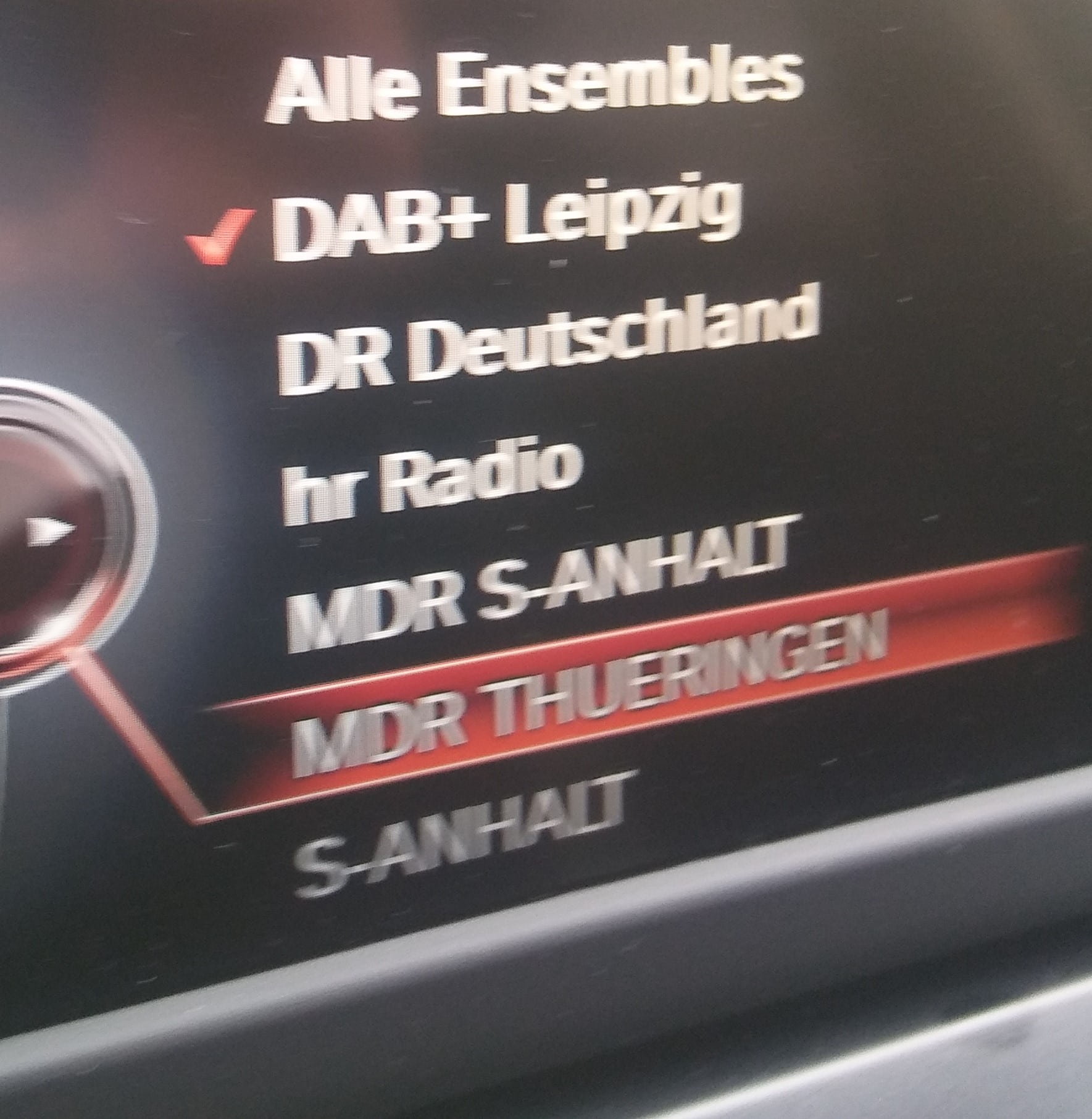

Empfangsbericht bei Erfurt: ich bin heute von Walschleben aus kommend auf die A71 bei Erfurt aufgefahren und hatte zufälligerweise die Ensembleanzeige des BMW Werksradios aufgerufen. Siehe da Leipzig wurde eingelesen und abgespielt. Hatte zwar Aussetzer aber immerhin. Erst hinter Erfurt in Richtung Arnstadt wurde es still und auch nicht mehr eingelesen. Das sind auf alle Fälle gut 100km Luftlinie und auch noch mobil, mit dem nicht gerade empfindlichen BMW Radio.
