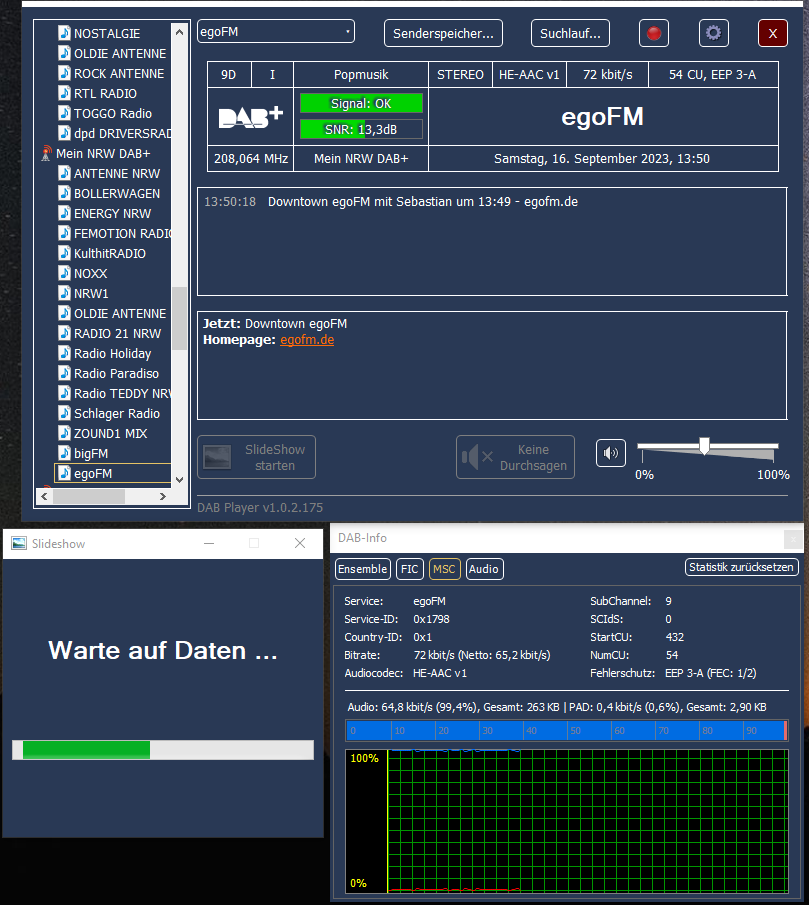

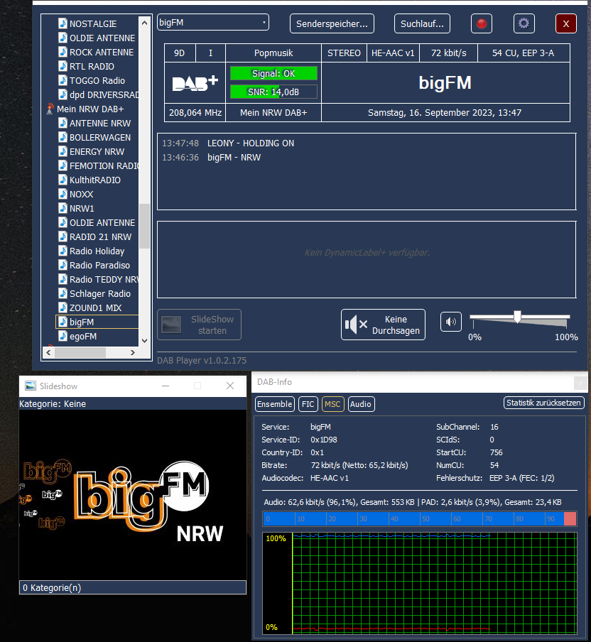

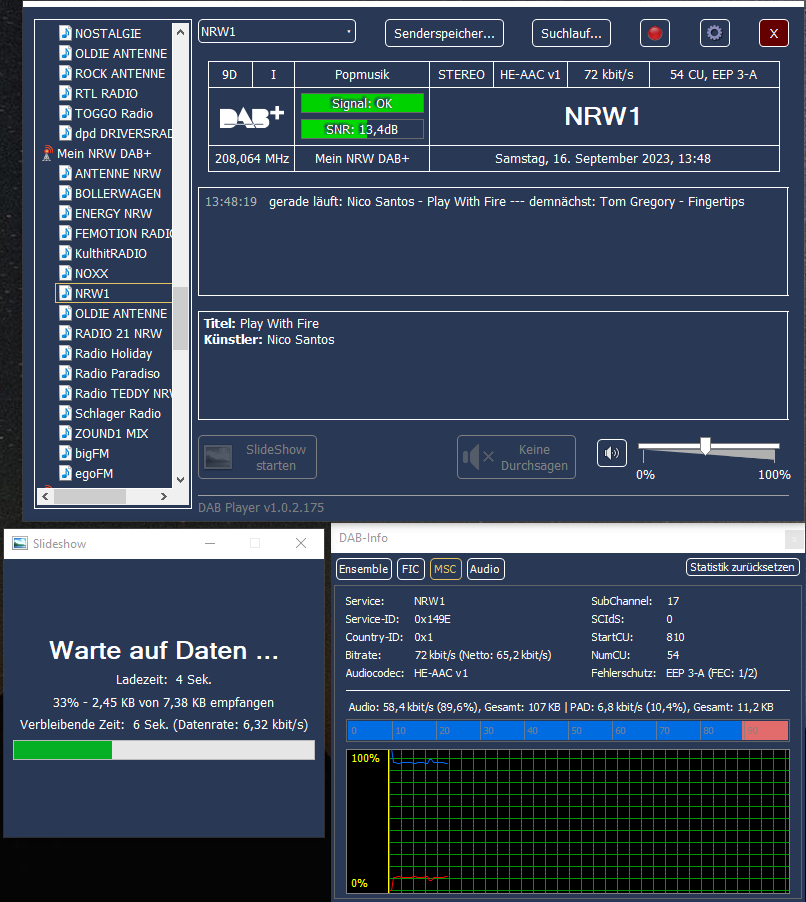

Wundert mich immer wieder, warum die Unterschiede in den PAD Konfigurationen, auch in SH.
Vom NRW Mux kenne ich nur drei Konfigurationen, die auch alle ihre Berechtigung haben.
Profil 1 ist das "normale" Profil mit 2,5-3 kbit/s für PAD mit einer Slideshow die meistens nur das Senderlogo beinhaltet und keine dynamischen Inhalte.
Profil 2 ist das "Antenne Bayern"-Profil, was alle AB-Programme nutzen, mit ca. 6-7 kbit/s. Da die AB-Programme aber auch ein Feuerwerk in der Slideshow abliefern, ergibt das schon sinn hier eine erhöhte PAD Datenrate zu nutzen, damit die ganzen Folien halbwegs zügig laden.
Profil 3 ist das Profil für Sender ohne SLS und nur mit DLS, Datenrate max. 1 kbit/s. Das nutzen im 9D nur egoFM und Radio Teddy.
pad1.PNG [ 197.41 KiB | 3527-mal betrachtet ]
