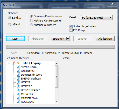

Der 6C Leipzig ist on. Komisch, mit falschem Datum und Uhrzeit.
Unbenannt4.PNG [ 57.06 KiB | 5606-mal betrachtet ]
Unbenannt3.PNG [ 55.62 KiB | 5606-mal betrachtet ]

Ich liste mal alle Programme auf:
Absolut Hot (noch ohne Ton)
egoFM
SecondRadio (noch ohne Ton)
Schlager planet
Rockland
Mephisto97,6
Mega 80s
Leipzig Beatzz
Leipzig 2
Leipzig 1 (noch ohne Ton)
Energy Sachsen
90s90s Radio (noch ohne Ton)
Lulu.fm
Detektor.fm Wort
Alle senden mit 72 kbit/s und EEP 3-A
