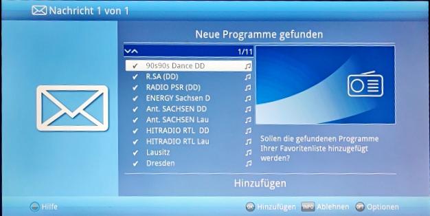

Ich vermelde nun auch Erstempfang. Leider ist gerade nichts mehr zu hören aber irgendwann heute Morgen muß der Digipal DAB es empfangen haben. Radio WSW wäre das 11. Programm. Viel braucht es bei mir also auch nicht mehr aber die Antenne bleibt 90° versetzt zum rbb ausgerichtet.
2023_04_21 06_29 Office Lens.jpg [ 27.53 KiB | 7083-mal betrachtet ]

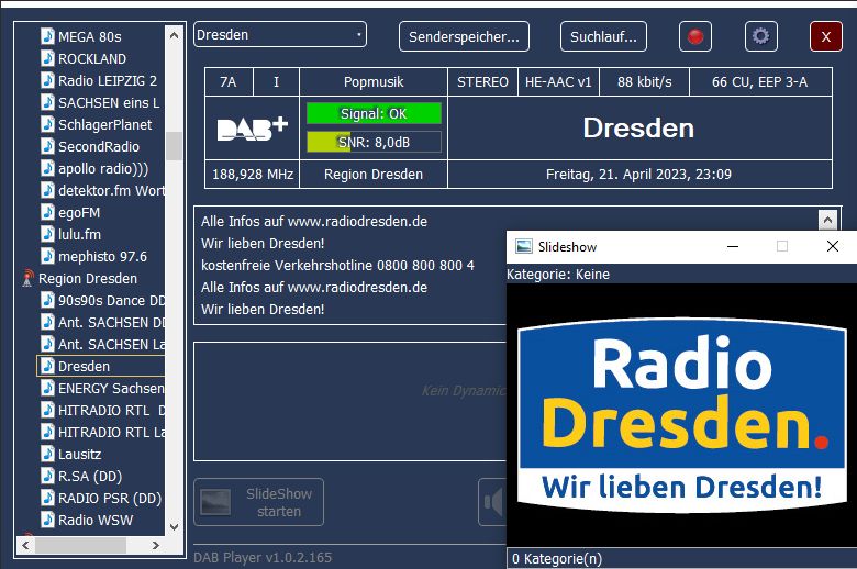

... Glückwunsch ... *bravo*
7A_Region Dresden_2023-04-21.jpg [ 83.77 KiB | 7029-mal betrachtet ]

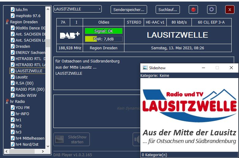

... und seit gestern auch bei mir in der Liste im 7A und heute sogar mit Logo ... :D
7A_Region Dresden_2023_05_13.jpg [ 78.8 KiB | 6728-mal betrachtet ]
