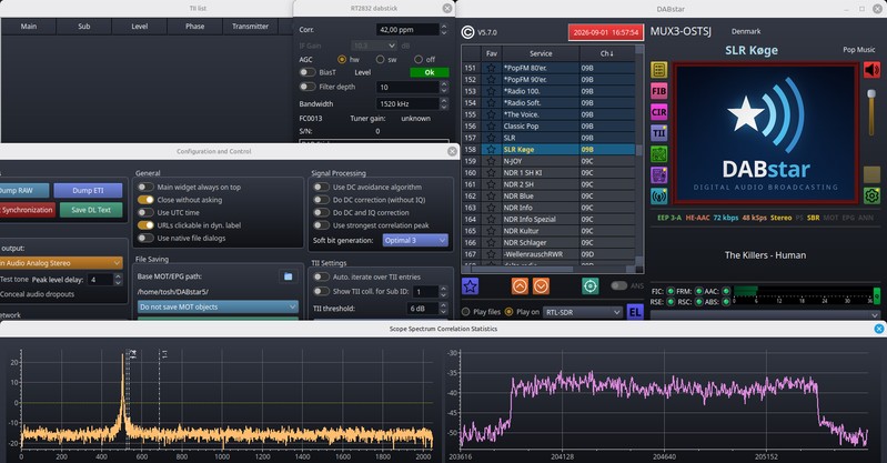

Moment mal, verstehe ich das richtig, dass also z. B. jedes dödelige FS-Modul ab 10 dB schon Audio abspielen kann und es das z. B. als 4 von 15 Balken Signal anzeigt, wäre das vergleichbar?
Ich warte ja immer noch auf eine DAB-Version des legendären TEF6686 FM Empfängers mit dByU Anzeige.
BeitragVerfasst: Di 1. Sep 2026, 17:10
Beiträge: 7729
Ja, hier mal am Beispiel des 11A aus DK.
Nur ca. 10 dB ueberm Rauschen zeigt er 6dB SNR und auch 6dB MER. Audio spielt gerade so, ABS leuchtet gruen. Genau da fangen auch die ueblichen FS Module an zu spielen, wenn du sie ueber Antennenbuchse direkt anschliesst, so das nichts stoerend auf sie einwirken kann.
Der Unterschied meiner FS Module zu meinem Stick ist nur ca. 2 dB. Abraca und DABstar nehmen sich nichts. Der Stick ist aber deutlich Grosssignalfester und uebersteuert sehr viel spaeter als die Radios, die dann gerne auch mal Ton bei 0/16 Balken haben und andere Merkwuerdigkeiten.
