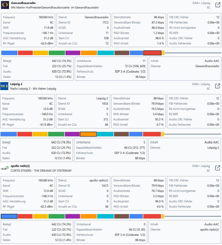

Könnt ihr mal gucken, was beim Gewandhausradio bezüglich der Slideshow passiert ist? Die haben kürzlich ihr JPG Progressive Logo entfernt, erkennbar daran, dass auf meinem Pure Evoke H4 jetzt keine schwarze Fläche mehr kommt, es wird nun gar nichts mehr angezeigt. Ist da jetzt noch etwas, oder wird PNG verwendet (was das Pure leider nicht darstellt)? Oder kommt gänzlich gar nichts mehr? Dürfte bestimmt auch interessant für Drehrumbum im Rundfunkforum sein. Leite das doch gern mal weiter @pomnitz26.

Slideshow wird zwar signalisiert aber es kommen keinerlei Daten dazu. Somit wird auch nicht einmal begonnen überhaupt ein Bild zu laden. Es scheint also einfach weg zu sein.

Der Audioanteil schwankt leicht zwischen 98 bis 100%. Mal zum Vergleich noch weitere Programme aus Leipzig. Das Bild ist ein SPI Logo. Der Audio Codec ist unverändert 96kbps HE-AAC. Ich würde dir einen SDR Stick empfehlen, das Programm läuft selbst auf älteren Handys mit Android.
