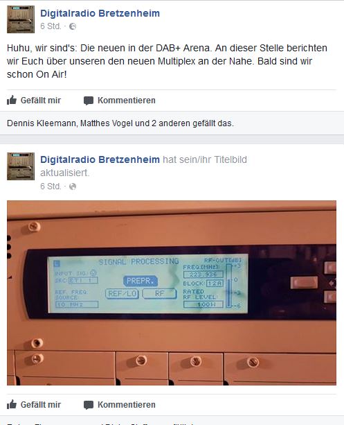

BeitragVerfasst: Do 3. Aug 2017, 00:04
Der lokale DAB+-Muliplex an der Nahe scheint Realität zu werden.
Auf der Facebookseite von Digitalradio Bretzenheim wird der baldige Sendestart angekündigt.
Dem Foto auf der Seite zufolge würde man auf Kanal 12A mit 100W senden.

BeitragVerfasst: Do 3. Aug 2017, 07:52
Heute schreibt auch satnews.de den geplanten lokalen DAB+-Muliplex an der Nahe.
In Rheinland-Pfalz geht in den kommenden Tagen das erste Small Scale DAB-Ensemble in Deutschland in Betrieb. Vom Kirchturm in Bretzenheim bei Bad Kreuznach will Domradio Studio Nahe den Simulcastbetrieb zu seiner UKW-Verbreitung (87,9 MHz) über das digital-terrestrische Digitalradio DAB+ aufnehmen. Gesendet wird im Kanal 12A mit einer Sendeleistung von zunächst 100 Watt. Im Bedarfsfall kann diese auf bis zu 500 Watt erhöht werden. Die Sendeanlage soll am 5. August aufgebaut werden, anschließend erfolgt der Start des Testbetriebs.
