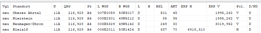

Neue Koordinierungen für den 11A bei der BNetzA:
- Bleialf (7 kW; D): https://www.google.de/maps?q=50.24,+6.33638888888889+(Bleialf)&iwloc=A&hl=de
- Neumagen-Dhron (3 kW; D): https://www.google.de/maps?q=49.8616666666667,+6.89138888888889+(Neumagen-Dhron)&iwloc=A&hl=de
- Nierstein (2 kW; D): https://www.google.de/maps?q=49.87,+8.38361111111111+(Nierstein)&iwloc=A&hl=de
- Oberes Ahrtal (2 kW; D): https://www.google.de/maps?q=50.5047222222222,+7.01638888888889+(Oberes+Ahrtal)&iwloc=A&hl=de

der SWR wieder mit seinen merkwürdigen, krummen Leistungsangaben. 6900 Watt , völlig überdimensioniert für die 1100 Einwohner!!!
man hats ja bei den Stromkosten heute. 200 Watten hätten es auch getan für das dortige Tal der Ahnungslosen (geht nur 11D NRW dort!).
den UKW Füllsender (88,3 - 94,6 - 98,9 - 99,7) in Bleialf schalten sie trotzdem nicht ab, jede Wette! der läuft noch 10 Jahre weiter
#stopsimulcastnow!

Völliger Unsinn deinerseits mal wieder :roll:
Bleialf versorgt ordentlich Fläche, daher sind die 7 kW vollkommen angebracht.
Die "krummen" Werte haben ihren Ursprung im Übrigen meist daher, dass zu Flandern bekanntlich starke Einzüge gefahren werden müssen und der SWR dann natürlich versucht das Maximale rauszuholen.

Zuletzt wurde sogar berichtet, dass in Bleialf wie in Betzdorf ein neuer Mast errichtet wird. Vielleicht komme ich die Tage dort mal vorbei.
Nierstein ist freilich der Turm auf hessischem Territorium bei Trebur-Geinsheim. Es handelt sich um den ehemaligen Sendeturm Mainz-Kastel, der einst dort abgebaut und bei Nierstein wiederaufgebaut wurde. Davor war das ein Mast des KW-Senders Rohrdorf, das Dingen hat also eine bewegte Geschichte. Trotz der Einzüge dürfte der neue Standort auch fürs Rhein-Main-Gebiet bis Darmstadt interessant sein, man sieht den Turm sehr weit mit bloßem Auge.
Mit Neumagen-Dhron wird eine weitere Lücke im Moseltal versorgt, auch deswegen bedingt, da der Haardtkopf in diese Richtung Einzüge wegen Belgien fahren muss. Die geplanten 3 kW sind angemessen.
