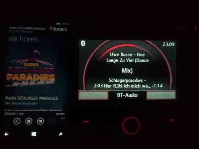

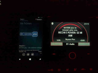

Während beim Nokia N95 Bluetooth Streaming leer bleibt sieht es beim Nokia Lumia920 besser aus. Genutzt wird TuneIn.
Bilder sagen mehr als Worte.
21122013657.jpg [ 27.07 KiB | 17018-mal betrachtet ]
21122013656.jpg [ 31.92 KiB | 17018-mal betrachtet ]
