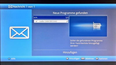

Neues Programm im 11C. Die Magdeburger haben die Datenrate von 88kBit/s auf 96kBit/s rauf genommen. Fehlerschutz bleibt bei 1A. Die Hallenser haben nichts geändert und senden bei 2A mit 104kBit/s bis 112kBit/s. Es sind noch 90CU frei.
radio SAW DESSAU[1].jpg [ 89.3 KiB | 18315-mal betrachtet ]
Ensemble 0x10C6, Label: 'S-ANHALT', ShortLabel: 'S-ANHALT', LTO: +60 min, ECC: 0xE0, NumServices: 15
Audio-Service 0x15DA, Label: '89.0RTL InTheMix', ShortLabel: 'InTheMix', PTY: Pop Music (dynamic), NumComponents: 1 (Audio: 1, Data: 0)
AudioComponent, SCIdS: 0, Label: '', ShortLabel: '', ASCTy: 0x3F (AAC), SubChId: 14, StartCU: 120, NumCU: 112, ErrorProt: EEP 2-A (FEC: 3/8), Datarate: 112 kbit/s, NumUserApps: 1
Audio-Service 0x15DB, Label: '1A Deutsche Hits', ShortLabel: '1A DHits', PTY: Pop Music (dynamic), NumComponents: 1 (Audio: 1, Data: 0)
AudioComponent, SCIdS: 0, Label: '', ShortLabel: '', ASCTy: 0x3F (AAC), SubChId: 1, StartCU: 376, NumCU: 144, ErrorProt: EEP 1-A (FEC: 1/4), Datarate: 96 kbit/s, NumUserApps: 1
Audio-Service 0xD0DB, Label: '89.0 RTL', ShortLabel: '89.0 RTL', PTY: Pop Music (dynamic), NumComponents: 1 (Audio: 1, Data: 0)
AudioComponent, SCIdS: 0, Label: '', ShortLabel: '', ASCTy: 0x3F (AAC), SubChId: 2, StartCU: 8, NumCU: 112, ErrorProt: EEP 2-A (FEC: 3/8), Datarate: 112 kbit/s, NumUserApps: 1
Audio-Service 0xD3D8, Label: 'Radio Brocken', ShortLabel: 'Brocken', PTY: Pop Music (dynamic), NumComponents: 1 (Audio: 1, Data: 0)
AudioComponent, SCIdS: 0, Label: '', ShortLabel: '', ASCTy: 0x3F (AAC), SubChId: 15, StartCU: 232, NumCU: 104, ErrorProt: EEP 2-A (FEC: 3/8), Datarate: 104 kbit/s, NumUserApps: 1
Audio-Service 0xD3D9, Label: 'radio SAW', ShortLabel: 'SAW', PTY: Pop Music (dynamic), NumComponents: 1 (Audio: 1, Data: 0)
AudioComponent, SCIdS: 0, Label: '', ShortLabel: '', ASCTy: 0x3F (AAC), SubChId: 12, StartCU: 528, NumCU: 144, ErrorProt: EEP 1-A (FEC: 1/4), Datarate: 96 kbit/s, NumUserApps: 1
Audio-Service 0xD3DA, Label: 'ROCKLAND', ShortLabel: 'ROCKLAND', PTY: Rock Music (dynamic), NumComponents: 1 (Audio: 1, Data: 0)
AudioComponent, SCIdS: 0, Label: '', ShortLabel: '', ASCTy: 0x3F (AAC), SubChId: 13, StartCU: 672, NumCU: 144, ErrorProt: EEP 1-A (FEC: 1/4), Datarate: 96 kbit/s, NumUserApps: 1
Audio-Service 0xD4D9, Label: 'radio SAW HARZ', ShortLabel: 'SAW HZ', PTY: Pop Music (dynamic), NumComponents: 1 (Audio: 1, Data: 0)
Audio-Service 0xD5D8, Label: 'Radio Brocken DE', ShortLabel: 'Bro DE', PTY: Pop Music (dynamic), NumComponents: 1 (Audio: 1, Data: 0)
Audio-Service 0xD5D9, Label: 'radio SAW MAGDEB', ShortLabel: 'SAW MD', PTY: Pop Music (dynamic), NumComponents: 1 (Audio: 1, Data: 0)
Audio-Service 0xD6D8, Label: 'RadioBrocken HAL', ShortLabel: 'Bro HAL', PTY: Pop Music (dynamic), NumComponents: 1 (Audio: 1, Data: 0)
Audio-Service 0xD6D9, Label: 'radio SAW HALLE', ShortLabel: 'SAW HAL', PTY: Pop Music (dynamic), NumComponents: 1 (Audio: 1, Data: 0)
Audio-Service 0xD7D9, Label: 'radio SAW DESSAU', ShortLabel: 'SAW DE', PTY: -, NumComponents: 1 (Audio: 1, Data: 0)
Audio-Service 0xD9D8, Label: 'Radio Brocken MD', ShortLabel: 'Bro MD', PTY: Pop Music (dynamic), NumComponents: 1 (Audio: 1, Data: 0)
Data-Service 0xE0D3100D, Label: 'TPEG IFAK Test', ShortLabel: 'TPEG', PTY: -, NumComponents: 1 (Audio: 0, Data: 1)
DataComponent (MSC packet data), SCIdS: 0, SCId: 0, Label: '', ShortLabel: '', DSCTy: 0x05 (Transparent Data Channel), SubChId: 7, StartCU: 520, NumCU: 8, ErrorProt: EEP 2-A (FEC: 3/8), Datarate: 8 kbit/s, PacketAddr: 1, NumUserApps: 1
Data-Service 0xE0D5100D, Label: 'Test', ShortLabel: 'Test', PTY: -, NumComponents: 1 (Audio: 0, Data: 1)
DataComponent (MSC packet data), SCIdS: 0, SCId: 10, Label: '', ShortLabel: '', DSCTy: 0x3C (MOT), SubChId: 0, StartCU: 0, NumCU: 6, ErrorProt: EEP 3-A (FEC: 1/2), Datarate: 8 kbit/s, PacketAddr: 1, NumUserApps: 1
User App 1 / 1, Label: '', ShortLabel: '', UaType: 0x2 (Slideshow), DataLen: 0 []

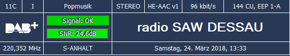

Heute wird die Lokalschaltung getestet. Das ganze kurz vor halb. Dann gibt es auch den Programmtyp welchen man ohne Lokalschaltung bei SAW DESSAU vergessen hat. Die Bitraten aller Magdeburger Programme werden technisch bedingt reduziert bei 1A auf 80kBit/s, bei Rockland auf 72kBit/s und bei den 4 SAW Programmen auf 40kBit/s was für die Werbespots ausreichend ist. Andis DAB Player benötigt leider jedes mal einen neuen Suchlauf.

Hat eigentlich Radio Brocken schon jemals lokal auseinander geschaltet?
 Betreff des Beitrags: Re: Ausschreibung Kanal 11c
BeitragVerfasst: Fr 23. Mär 2018, 11:25
Beiträge: 7737
Benoetigt der DABPlayer wirklich jedesmal einen neuen Suchlauf oder wuerde es auch reichen, nachdem nun beide Varianten einmal eingelesen wurden, nur auf ein anderes Programm zu schalten und zurueck?
Der einzige Unterschied ist, dass die SubChId: 12 auf 6 wechselt und sich natuerlich auch die CU Positionen aendern. Das mal PTY drinnen ist und mal nicht, koennte darauf hindeuten, dass dazu im Muxer immer zwischen zwei (oder mehreren) unabhaengigen aber jeweils kompletten Muxer Konfigurationen hin und her geschaltet wird. Das ganze sicherlich nach Timer gesteuert und nur bei einer Konfiguration das PTY vergessen wurde einzutragen.
Audio-Service 0xD7D9, Label: 'radio SAW DESSAU', ShortLabel: 'SAW DE', PTY: Pop Music (dynamic), NumComponents: 1 (Audio: 1, Data: 0)
AudioComponent, SCIdS: 0, Label: '', ShortLabel: '', ASCTy: 0x3F (AAC), SubChId: 6, StartCU: 616, NumCU: 60, ErrorProt: EEP 1-A (FEC: 1/4), Datarate: 40 kbit/s, NumUserApps: 1
